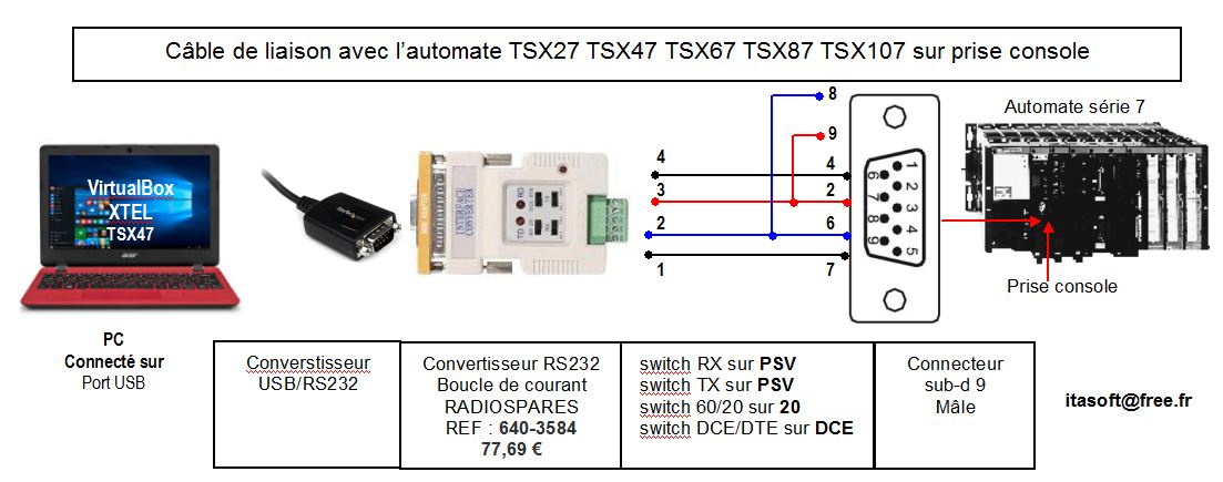

Je vous sollicite a nouveau car je possède une VM (virtual box) sous OS2 avec Xtel et je voulais tester de me connecter avec (jamais testé depuis que je l'ai)
J'ai seulement un adaptateur USB série subd9 et pas de port série natif sur le PC
J'ai donc testé de me connecté mais il n'a pas l'air de vouloir comme s'il ne détectait pas mon port com ou alors, il faut le configurer spécifiquement et dans ce cas je ne sais pas faire :?
Si certain d'entre vous on déjà réussis via la VM a se connecter a ce genre de vieux coucou la, je suis preneur de votre config dans Virtual box et de vos conseil pour gérer une config sous OS2, si config il y a besoin.
Merci d'avance comme toujours ;)
PJ : page de config Virtual Box (mon port com USB est sur le 3 dans le gestionnaire de périphérique)

mais est que tu as le convertisseur RS232/Boucle de courant ?

En fait, j'ai décidé de testé au moment ou un autre automaticiens a voulu se connecté sur un tsx47 20 et je lui ai fauché sont câble de connexion.
Si c'est le même pour les 20 et les 40 alors oui, sinon.... bah non :D
Dans le doute, je vais m'en faire un moi meme
PS : je sais que tu aimes mettre cette image :lol:
Messages : 7807
Re: Connextion automate TSX 4740 via VM
oui c'est le même câble

Par contre je suis frustré car ils sont en rupture de stock du convertisseur chez RS :oops:
Messages : 7807
ya celui ci qui doit marcher, mais pas testé

Par boucle de courant tu veux dire RS 422 non ?
C'est presque comme le RS 485, sauf qu'on a 4 fils au lieu de deux ?
Messages : 7807
rien à voir avec la RS422 , la boucle de courant était utilisée à l'époque pour les liaisons longue distance à la place de la RS232 qui etait limité à 10M
utilisée sur les XBT

Normalement rien de spécial à faire dans le paramètrage de la VM.
Juste bien pensé à ce que le port COM1 soit actif, et lié au bon port COM de l'hote.
Par expérience, les convertisseurs USB/Série sont trés capricieux avec ces automates.
Essai de vérifier les pilotes de ton convertisseur, peut être en essayer un autre?

Par contre dans mon image c'est bien ecrit : mode du port déconnecté
C'est normal ou il faut que je le mette sur un autre mode ?
