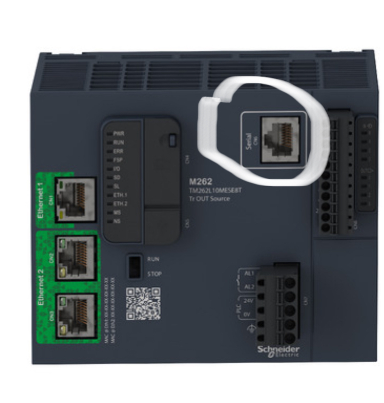

Donner la REF complète du M262 pour voir si ya bien un port série
Re: comunication modbus rtu ats22 et M262
Le m262 est un TM262L10MESE8T

d"après la photo vu sur le Web, ya pas de port série , je vois 3 ports Ethernet ???
le ModBus RTU c'est sur un port série RS485
Il y a bien un port série sur cet automate
Celui ci ce trouve sur le port rj45 en haut à droite.

OK, avait pas vu
