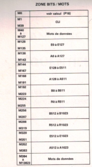

Avant de charger le programme, je sauverai les mots de M0 à M13823.

Dans ces mots, certains sont la mémoire image des entrées/sorties et d'autres contiennent les Bits B et R voir ci-dessous extrait de l'aide mémoire SMC600 : Si tu sauves les mots, qu'ensuite tu charges le prog et recharges les mots avant de mettre l'UC en Auto, tu auras alors restitué l'état de tes bits mémoires B et R.
