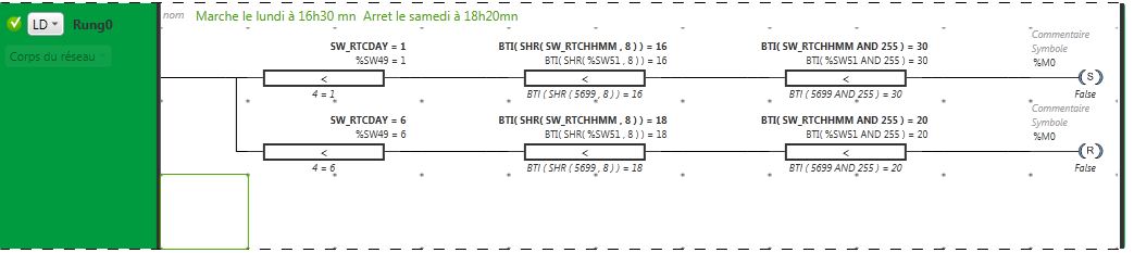

[Résolu] Activation d'un bit en fonction d'une heure sélectionnée

j'avais oublié que c’était en BCD donc ça doit pas marcher avec des valeurs heures / minutes >=10, tu confirme ?
Re: [Résolu] Activation d'un bit en fonction d'une heure sélectionnée
Bonjour itasoft,
Oui en effet cela ne fonctionnait pas, j'ai dû faire une conversion BTI et cela fonctionnait parfaitement.
OK, disons que j'aurais du faire comme ça
