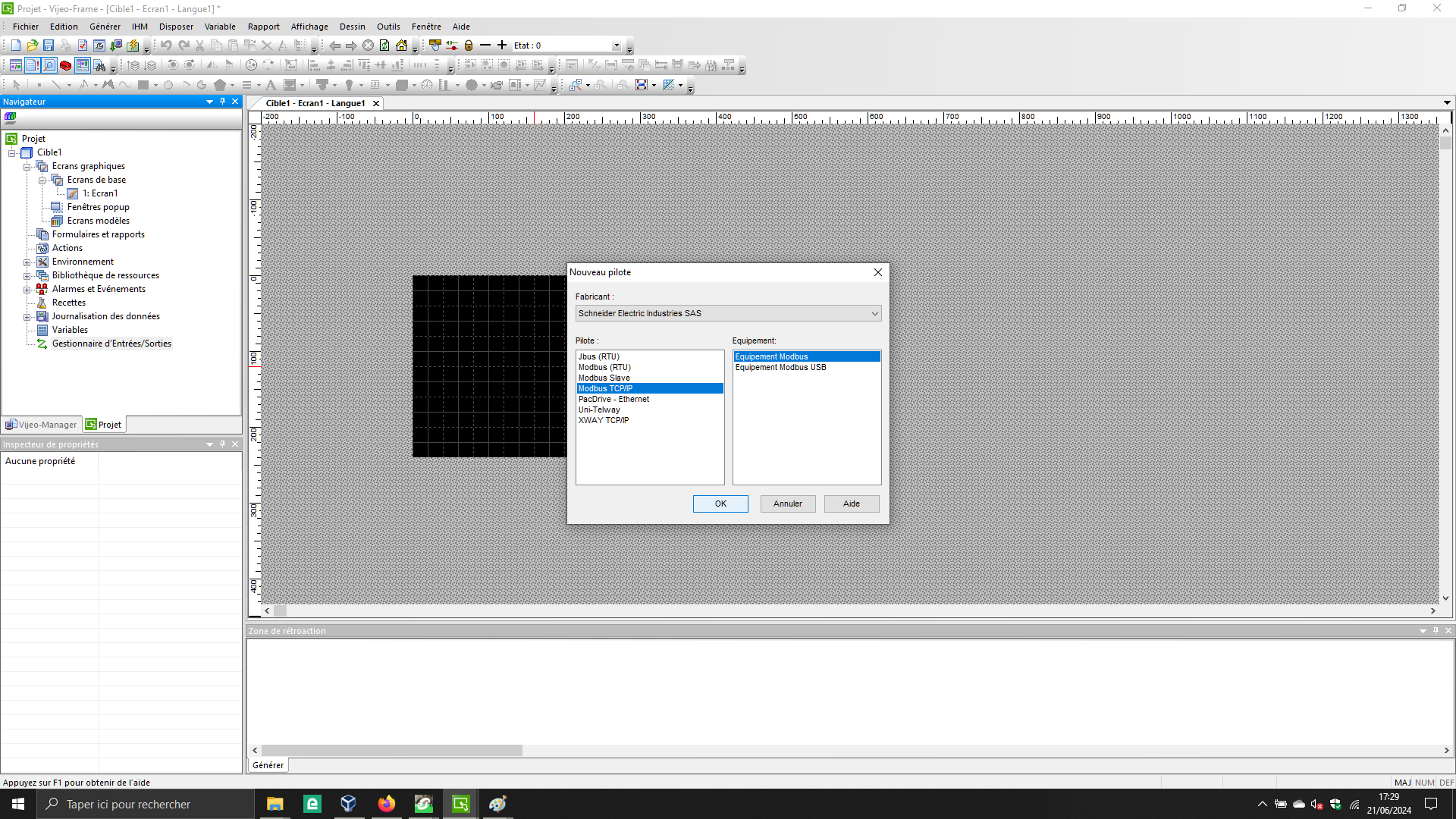

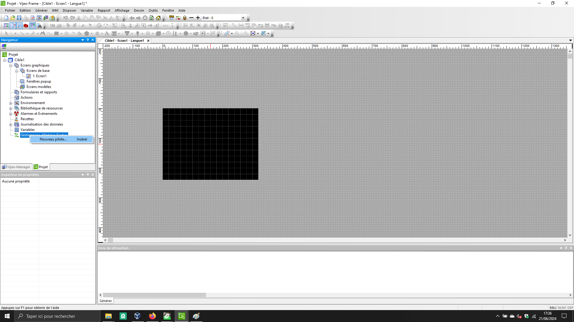

bordesli a écrit : 20 juin 2024, 15:29 Ok très bien merci, j'ai fais de la sorte mais j'ai un problème de variables de lien il me semble, en fait je voudrais afficher des popup sur mon écran en fonction des sorties de mon automate qui s'activent, mais aucune popup ne s'affiche peut importe laquelle.
J'ai procédé de la sorte pour créer les popup :
- Création des variables sur machine expert
- Importation des variables de lien sur vijeo designer
- je créer une popup et associe une action conditionnelle à celle ci qui s'active si la variable associée passe à 1.
- j'ai définie l'ip de l'automate et de l'ihm dans mon programme et j'ai relié l'automate et l'écran entre leurs port ethernet
Seulement j'ai une erreur qui s'affiche sur mon écran "echec de la réception sur le socket (équipement modbus)", quelqu'un saurait comment résoudre cela, sachant que j'ai essayé plusieurs cables ethernet ?
