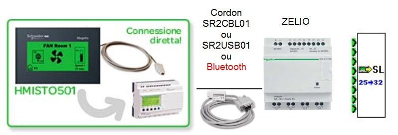

est ce que quelqu'un peut me donner la marche à suivre pour enregistrer des températures sur plusieurs mois sur un zelio SR3DB??

c'est pas possible

Disons que ça dépend ce que te entend par "sur un Zelio". Ce truc est un contrôleur logique qui n'a aucune capacités d'archivage.
Par contre on peut lui adjoindre un module de com série ou Ethernet et là il doit être possible de récupérer des valeurs et les archiver dans un ihm ou un pc avec une application capable d'aller lire dedans, probablement en Modbus.
Bon j'ai jamais fait mais ce doit être possible même si on sort du cadre de l'utilisation de ces petits contrôleurs qui en théorie ne sont pas conçus pour ça à la base.

Avant tu pouvais le faire avec le IHM REF: HMISTO501 avec le pilote ZelioMillenium et le cordon SR2CBL01 sur Vijeo-designer
mais ce n'est plus commercialisé depuis 2018
