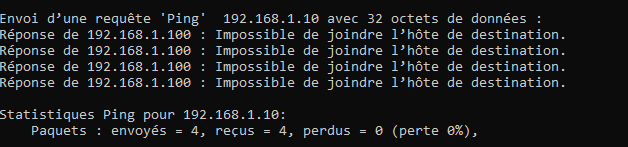

pour mon pc dans le message d'avant et 192.168.1.10 / 255.255.255.0 pour mon variateur
Messages : 1625
Re: atv320
autom30 a écrit : 13 mai 2024, 12:40 192.168.1.100 / 255.255.255.0
192.168.0.100 / 255.255.255.0
Vu les IP et les masques, ça ne communiquera jamais, a moins d'y coller un routeur entre les deux. (et de configurer correctement le routeur et les 2 nœuds correctement, évidement).

je voulais dire
pour mon pc
pour mon variateur

Pourquoi deux adresses IP sur votre PC ? Sont-elles sur le même port physique ?
Êtes-vous certain que c'est l'adresse 192.168.1.100 qui est utilisée ?

j'utilise deux adresse IP pour pouvoir switch facilement quand je veux le connecter sur mon M340 en 192.168.0.1 et ma NOC 0401 en 192.168.1.1 , oui quand je ping elle cherche bien au bon endroit mais ne trouve rien ("j'ai envoyer le screen") il manque peut être quelque chose dans ma configuration sur mon variateur ?

Votre copie d'écran montre que l'équipement à l'adresse 192.168.1.100 répond... mais négativement.
C'est un variateur neuf ?
J'ai vu dans SoMove que Schneider a ajouté une sécurité supplémentaire avec un paramètre d'authentification de l'utilisateur en Ethernet.
Avez-vous une petite étiquette avec un mot de passe sur votre module Ethernet, comme expliqué sur le site suivant ?
https://www.se.com/us/en/faqs/FAQ000220816/
Je ne sais pas s'il est possible de désactiver cette authentification depuis le terminal du variateur. Avec SoMove c'est possible mais il faut se connecter via le port série.
Cependant il semble que SoMove devrait pouvoir se connecter et vous demander un mot de passe...
Avez-vous essayé de vous connecter à la page Web du variateur ?

non il n'es pas neuf il à était récupérer puis réinitialiser , oui j'ai un mot de passe sur mon module Ethernet et puis j'ai essayé de me connecterr sur le serveur web mais je ne trouve pas la bonne adresse afin de ce connecter.

Normalement il suffit de demander la page http://192.168.1.100/ dans le navigateur Internet.
Bien sûr si le service est actif (l'est-il encore par défaut ?)... c'est le paramètre EWE-.
Le mécanisme d'authentification a été ajouté à partir du firmware V3.2.
La version du firmware doit apparaître quelque part sur l'étiquette.
