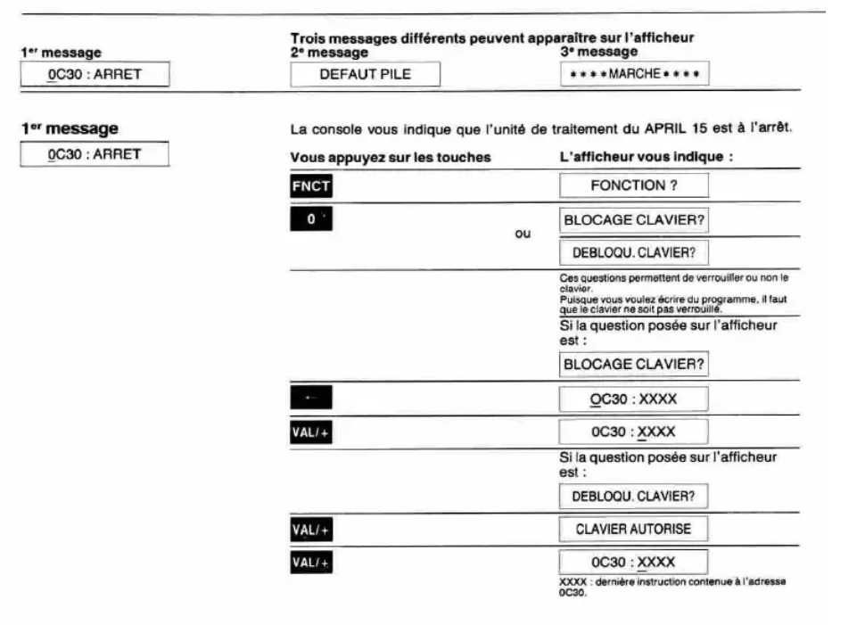

J'ai actuellement un ancien automate PB 15 de chez merlin gerin en service mais ce dernier m'indique "clavier bloqué".
Impossible de le débloquer.
J'ai passé des heures à chercher sur internet la procédure où bien le manuel de cet automate mais rien.
Est-ce que seul qu'un aurait ceci pour moi afin de le débloquer ?
Merci d'avance

Le mot clef est "April15" .
En fouinant un peu sur le net ,je suis tomber sur un vieux cours sur cette bête de la préhistoire. :lol:
J'espère que cela va vous aider à débloquer le clavier bien que le message est l'automate à l"arret" .
