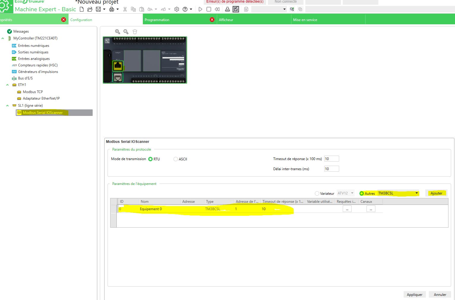

j’essaie de remplacer mon M241 de me*** par un m221.
Le souci c'est la connexion avec mes 2 ilots déportés TM3BCSL .
J'arrive bien a les déclarer sur somachine mais uniquement sur la sortie Ethernet alors que les tm3bcsl son en modbus rtu.
Je n'arrive pas faire la com.
Es ce que quelqu'un aurais une idée?

Ton M221 doit avoir un port série RJ45. Sur ce port série il faut configurer dans Machine Expert Basic un protocole"Modbus Serial IO scanner", ensuite il faut ajouter un équipement "autres" de type TM3BCSL. Après il faut lire la doc car je n'ai jamais travaillé la dessus et je n'en sais pas plus :mrgreen:

Comme dit JC87 tu dois ajouter les TM3BCSL dans la configuration matériel :

Il me semble que sur les M221 tu ne peut avoir qu'un seul 'scrutateur' a la fois.
Si tu a déjà des esclaves en modbus TCP ou EtherNet-IP, tu ne peut pas en ajouter en modbus RTU, et vice-versa.
Du coup vu ta config tu va devoir ajouter une passerelle TCP <-> RTU type Schneider EGX150 ou n'importe quel machin équivalent pour interroger tes esclaves en RTU.

Je viens de regarder vite fait en l'ajoutant dans ma configuration matérielle
MiGaNuTs avait presque raison, tu as de la chance on peut en mettre 2 max.en ETH1
Configurable en ETH1 et SL1
