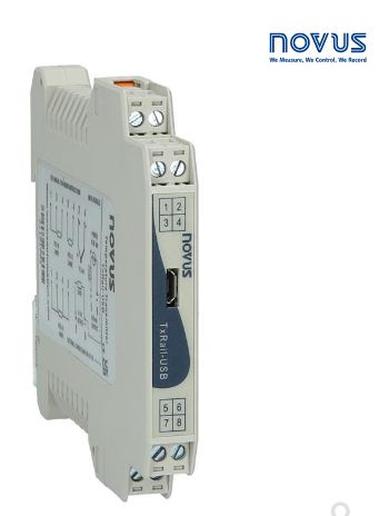

J'ai sur une CTA, deux sondes de température Honeywell LF20 (Type de sonde : NTC20K). Je dois remplacer la gestion Honeywell actuelle par un S7-1200.
J'ai regardé les différentes cartes d'entrées ana qui gère de la température, et aucune ne gère les NTC
Avez-vous une solution (convertisseur ou autre) à me proposer

slts,Sonde NTC la résistance est inversement proportionnelle à la température, contrairement à une pt100
voir en passant par un transmetteur pour sonde NTC et sortie 4/20 mA

tu peux passer par des convertisseurs mais perso pour deux sondes je ne me pose même pas la question : je mets deux sondes en 4-20ma neuves.

Effectivement, c'est ce que je me suis dit aussi. des 4-20mA ou des Ni 1000, PT100... Mais j'étudie toutes les possibilités

Le convertisseur proposé accepte en entrée du NTC 10K... Hors les sondes installées sont des NTC 20K.
Je pense que je vais changer les sondes. Ce sera plus simple.
