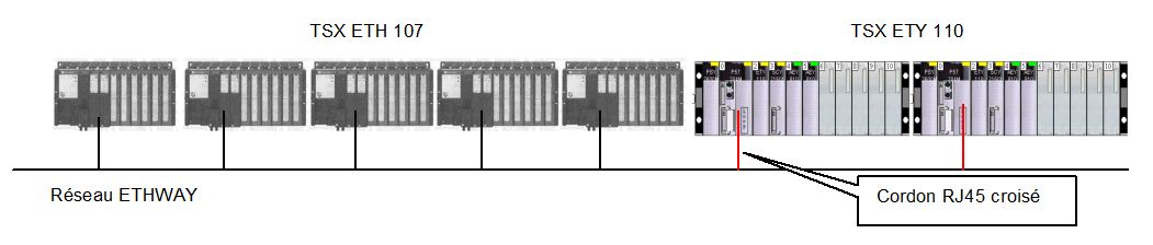

c'est l'architecture actuelle ?
------clic dessus zoom--------

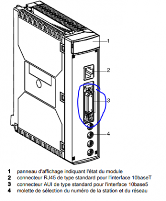

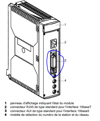

Sur les ETY110 c'est connecté sur l'interface AUI
