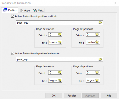

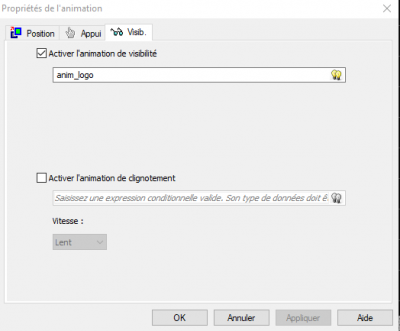

J'ai écris un petit bout de script pour une animation vijeo designer et je souhaiterai la modifier légèrement.
Code : Tout sélectionner
//Script créé : Jun 13, 2019
// Description : Animation de l'image
int X = Pos_X.getIntValue();
int Y = Pos_Y.getIntValue();
int sens = Sens_anim.getIntValue();
if (sens == 0){
X += 60;
if (X >= 700) {
X = 700;
Y -= 60;
sens = 1;
else{
X -= 60;
if (X <= 0) {
X = 0;
Y -= 60;
sens = 0;
if (Y <= 0) {
Y = 480;
Pos_X.write(X);
Pos_Y.write(Y);
Sens_anim.write(sens);
Il y a un mode shuffle dispos sur les script vijeo ? et comment le modifier pour que ça marche (je regarderai plus tard comment le mode shuffle fonctionne
merci d'avance
