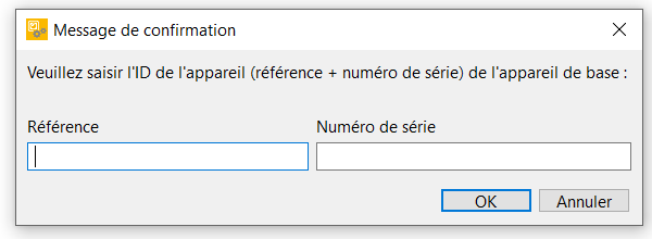

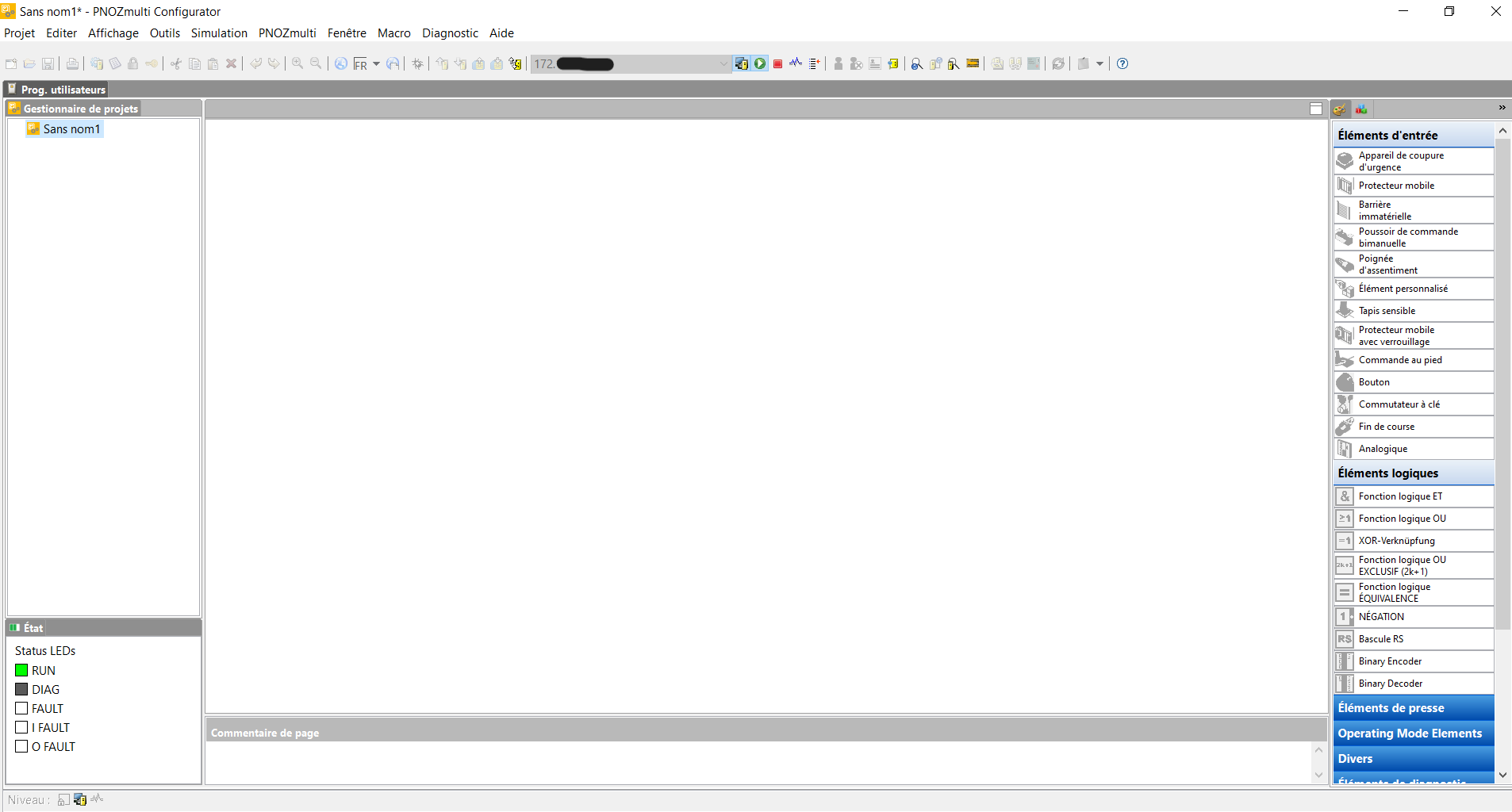

J'ai retenté de me connecter aujourd'hui sur le PNOZ m B1 et le résultat est le même, je ne peux quasiment rien faire. J'ai joint à ce message des captures d'écrans du logiciel. Quand je veux le mettre en stop ou faire un diagnostic, j'ai le message de confirmation de la "capture 2" qui apparaît. Je lui mets comme référence : 772101 et comme Numéro de Série : 1Q8872, mais, rien ça ne marche pas. Je m'y prends mal ? Il y a un autre détail, j'utilise PNOZ Multi configurator V11.2 Basic, donc une version gratuite du logiciel, il me semble. Est-ce que ça pourrait être une raison de mon problème, et qu'il faut que je m'achète la version "premium" ?

Oui, c'est ça. J'essaie de récupérer un programme que je n'ai pas fait sur un PNOZ m B1. Je n'ai pas le programme d'origine et l'automaticien qui l'a fait ne répondu plus (ça aurait été trop facile sinon) mais par contre j'ai bien le mot de passe (donc je ne suis pas un bédouin, mais plutôt un idiot qui ne s'est pas comment le logiciel fonctionne :lol: ). Comme je l'ai dit dans mes messages précédents, je peux me connecter au module, mais à aucun moment, je peux mettre un mot de passe quelque part ni upload le programme. Je peux accéder au "gestionnaire des projets" ou on me demande de mettre l'ID du module (référence + numéro de série), mais ça ne marche pas avec la référence du module, je ne suis pas sûr de ce qu'il faut mettre.

Le numéro de série est marqué sur l'étiquette sur le coté de l’appareil.

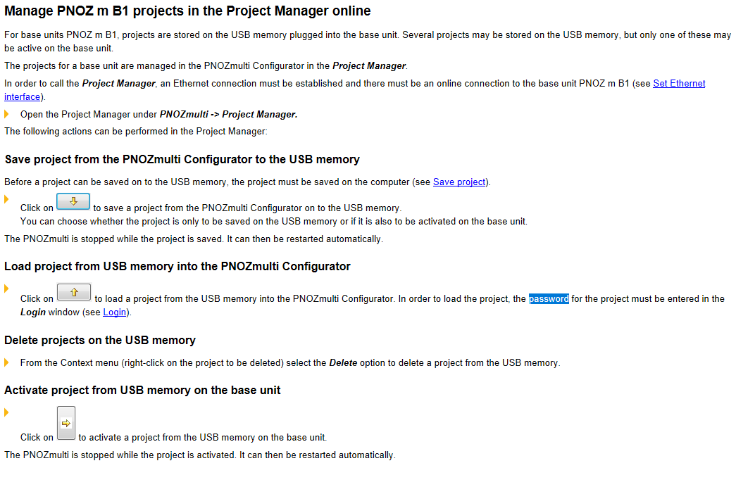

Je vient de télécharger la dernière version de PNOZmulti Configurator et ils ont changé le système de licence. Maintenant avec la licence basic on peut programmer les appareils de base sans licence spécifique. On a besoin d'une licence pour les fonctions avancées (lesquelles je ne sais pas) et ça me revient maintenant que mon commercial Pilz m'avait parlé de ce changement il y a quelques temps.
Cela dit dans l'aide il y a quelque chose concernant les PNOZ m B1. Voila ce que ça dit :
A essayer :D
