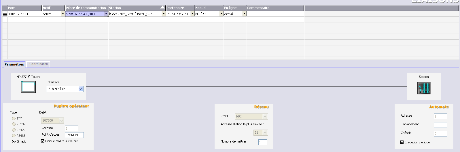

Je possède un PLC ET 200 S et un HMI MP 277 que je souhaite connecter à l'aide d'un câble Profibus, mais cela ne fonctionne pas.
Je parviens à me connecter à l'automate avec mon PC, ainsi qu'à l'HMI depuis mon PC, mais la connexion entre l'automate et l'HMI ne s'établit pas.
J'ai testé le câble et il fonctionne. J'ai vérifié la liaison sur STEP 7, et les deux équipements semblent correctement reliés.
Je ne comprends pas ce que cela pourrait être.
est-ce que quelqu'un peut m'aider s'il vous plaît c'est assez urgent.

On suppose que le mp est programmé avec WinCC Flexible intégré à Step7.
Comment est configuré la liaison dans le logiciel ?
Est ce que la configuration du réseau Profibus a bien été faite (vitesse et adresse notamment) dans le panel ?

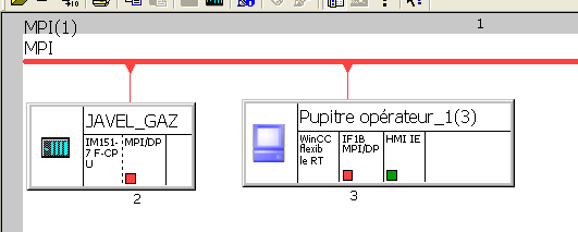

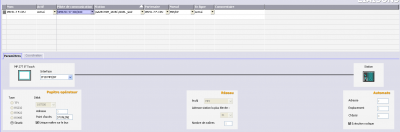

oui c'est bien ça j'ai intégré le projet winn cc flexible à step 7.
voici les photos de la configuration.

Est ce que l'adresse Profibus a bien été renseigné dans le panel ?
Edit; je vois que tu es en MPI dans la liaison WinCC Flexible, il faut donc configurer le panel en MPI avec l'adresse qui va bien.

oui j'ai renseigné l'adresse 3 dans les paramètres de transfer, comme sur le net pro de step 7.

c'est bon j'ai réussi un problème de câble tout simplement.
