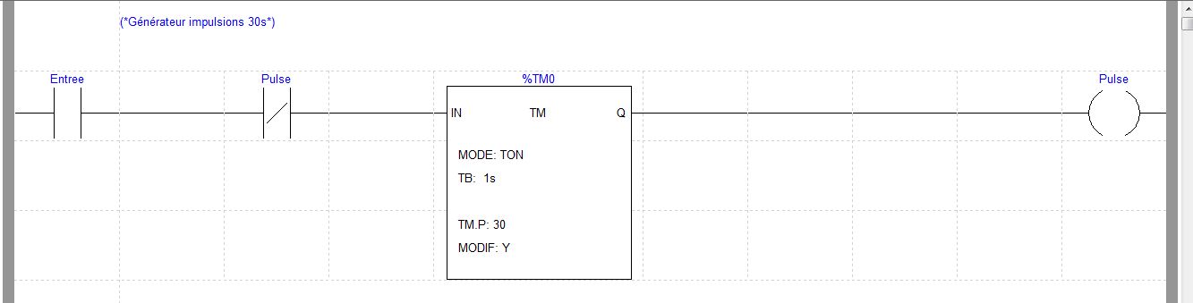

-------clic zoom------
On émet l’impulsion si l’entrée dure au moins 30 s
Mais si l’on doit deviner à l’avance que l’entrée va durer 30s pour émettre l’impulsion, je sais pas faire
MarcoTheWindows
Messages : 148
Localisation : Landes
Re: [S7-300]
Message par MarcoTheWindows »
Un exemple comme ça ?
Exemple S7-300
Exemple S7-300
Marc

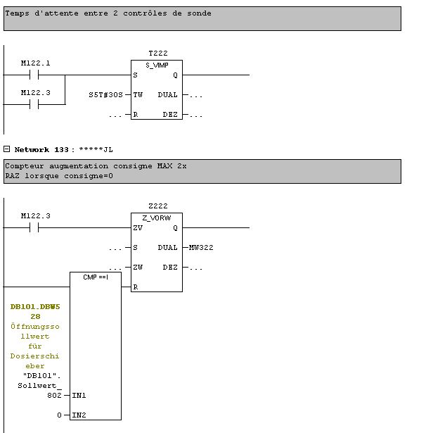

JLagauche
Messages : 4
Enregistré le : 09 oct. 2023, 11:31
Re: [S7-300]
Message par JLagauche »
Euh.... Ca ressemble à ce que j'avais dejà fait mais ca ne fonctionne pas...
Je me suis peut être mal exprimé.
Si mon entrée vient (capteur), je dois faire -10 sur ma consigne.
30 secondes après, je dois revérifier si le capteur est encore actif, de nouveau -10.
Ceci si ma consigne est au dessus de 20%.
Si au bout des 30 secondes je n'ai plus le capteur, je fais +5. ET ceci maximum 2 fois (Pour le +5).
Avec ce que j'ai programmé, l'automate exécute le -10 en boucle, même si j'ai mis mon entrée en front montant.
Du coup, ma consigne tombe à 0.
3 jours que j'essaie des trucs, mais je ne m'en sors plus.
Merci d'avance

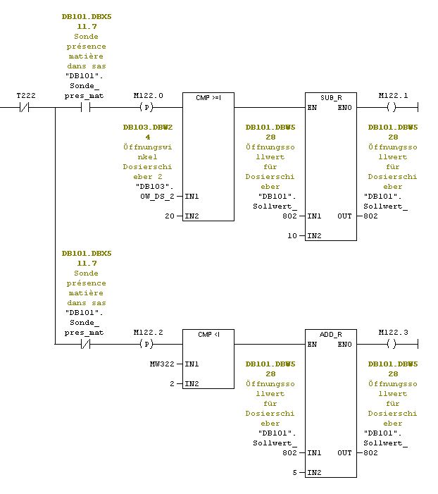

Salut
poste ton code pour voir.
Est ce que tu utilises des variables temporaires ? Si oui, il ne faut pas s'en servir pour réaliser des fronts.
Voilà...
Pas de variable internes...
DurandO
Messages : 482
Re: [S7-300]

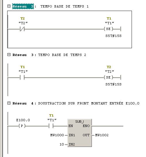

Message par DurandO »
JLagauche a écrit : 09 oct. 2023, 15:40 Voilà...
1) Tu compares une consigne différente de celle que tu décrémente. Est-ce normal ?
2) Ta consigne est-elle un réel ou bien un entier? Vu que tu utilise un DW c'est un entier.
Dans ton équation il te faut décrémenter un entier (SUB_I).
J'aurai fait ainsi :
https://mega.nz/file/TsoAlYCT#oK2dlB7Vi ... DtqoZ4mPrQ
Effectivement c'est un entier.
Merci pour l'observation 😜🤦🏼‍♂️
Au départ je compare si la mesure est sup a 20%
J'essaierai de faire comme dans l'exemple...
