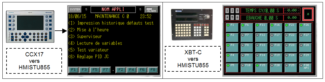

ceci dit, il vaut mieux convertir l'application pour la faire migrer vers un nouveau Magelis Tactile sous Vijeo-designer, demander la moulinette de conversion à itasoft@free.fr

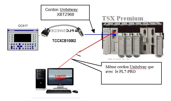

Procédure :
1)Connecter le PC à l’automate avec le même câble que qu’avec le PL7-PRO sur la prise TER , comme si on voulait visualiser le programme automate.
2)Fermer le PL7-PRO
3)Sur le MMI17 Menu / Services/Définir l’adresse du CCX17 à Unitelway 0.0.4
4)Sur le MMI17 Menu / Transferer Distant sens du PC au CCX17
En fait, la communication entre MMI17 et CCX17 se fait via une communication Unitelway, Ceci dit, si tu n'as pas le petit cordon TCCXCB10002 tu ne peux rien faire.
cliquer dessus pour agrandir

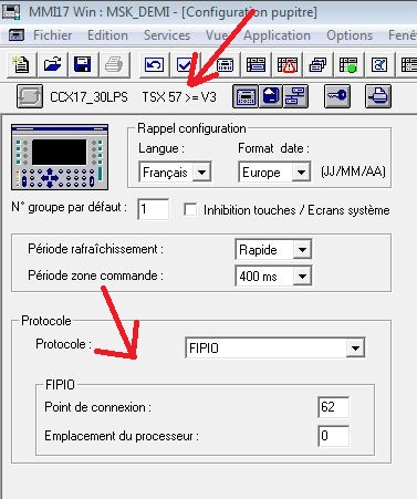

il est configuré comme ça ?

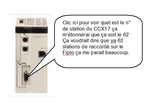

ceci dit, il y as 62 stations de raccordé sur le FipIO ?
cliquer pour agrandir

Oui , c'est bien cela avec une différence emplacement processeur a 1 dans mon cas.
Je pense que dans ma config automate je dois la modifier car elle est declarer en CCX1730L.
Comme je veux installer un CCX1730LPS, peut être la raison de la mauvaise communication?
Messages : 7834
Re: changement CCX17
normalement le CCX1730LPS c'est la même chose avec l'imprimante en plus
