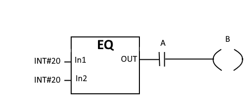

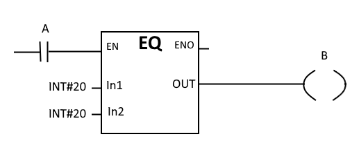

Sur une fonction toute bête d'égalité par exemple programmé en LADDER:
Lorsque A passe de Vrai à Faux comment évolue B ?
Est-ce que le comportement est définit par IEC ou c'est laissé à l'appréciation du constructeur/éditeur du logiciel de programmation ?

Pour moi si A passe a faux le bloc n'est plus exécuté et B conserve la valeur qu'il avait a la fin de l'itération précédente.
Je ne vois pas pourquoi il repasserai a 0 par "magie".

L’entrée EN conditionne se qui se passe à l’intérieur de la fonction.
Si pas activée il y a des chances que le la sortie OUT soit à zéro.
La bobine étant à l’extérieur de la fonction, l’automate fera l’évaluation de la bobine et donc elle prendra l’état de OUT.
J’ai pas testé mais je vois pas pourquoi ça marcherai autrement.

Testé avec Control expert.
La sortie OUT n’est pas modifiée par l’entrée EN.
Si on affiche pas EN/ENO l’entrée EN est forcée à 1

Donc effectivement c'est le comportement normal d'une fonction de ne pas mettre à jour ses sorties et de garder le dernier résultat lorsque l'entrée EN n'est pas validée.
Ça m'a fait drôle la première fois quand j'ai expérimenté ce comportement en Run. J'ai vraiment cru devenir dingue, comme quoi en automatisme on ne peux jamais être sûr de rien et que même sur des fonctions banales, faut lire la doc.

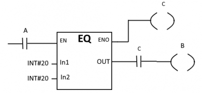

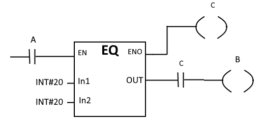

Maintenant sur les systèmes pur IEC avec cette implémentation du EN/ENO c'est plus chaud en LADDER et il faut un peu plus réflechir pour éviter des comportement imprévu: effectivement on peut masquer EN/ENO, mais du coup on ne peut pas les intégrer dans un ligne classique sinon il faut composer et ca devient infernal:
ou
Pareil pour un Simple MOVE conditionné, ne jamais mettre un bobine à la suite du MOVE, chose que j'ai fait moult fois en SIEMENS.
