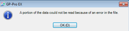

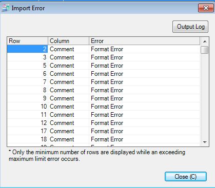

Je cherche actuellement à importer les variables de mon projet Unity Pro XL dans mon IHM Proface avec GP-Pro EX.
(Unity et GP-Pro sont sur une VM Virtual Box).
Cependant, je rencontre un problème lors de l'exportation de mes variables depuis Unity sous forme de fichier .TXT et de leur importation dans GP-Pro. Cela entraîne la suppression d'un grand nombre de variables (j'ai bien configuré les colonnes), comme le montre l'image ci-dessous
Après cela, j'ai également essayé d'importer les variables via un fichier CSV, mais cela n'a pas fonctionné car chaque fichier que je voulais importer m'affichait un message d'erreur.
Si quelqu'un aurait une idée svp.

a quel moment de la procédure ça bug ?
ET tes variables, sont elles localisées ?

Après avoir configuré l'importation pour le fichier CSV, j'ai également trouvé la solution pour le fichier TXT.
J'ai réalisé que les variables supprimées par GP-Pro EX avaient en commun des commentaires trop longs pour le logiciel, étant donné que GP-Pro limite le nombre de caractères dans les commentaires.
Pour ceci, j'ai omis de spécifier les colonnes des commentaires lors de la configuration, ce qui a résolu le problème. Cependant, l'inconvénient est que je n'ai plus les commentaires associés aux variables.
Par contre pour le passage par un .CSV, cela ne fonctionne toujours pas.
