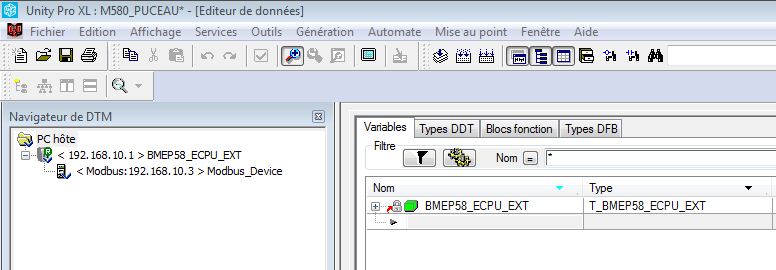

Jusqu'à présent sur le M340 je me paluche les requêtes à la mano, je vais pas payer un coupleur NOC à 2000 € pour pouvoir faire de IO-Scanning, Mais sur un M580 j’ai commencé à regarder le DTM IO_Scanning pour éventuellement avoir à l’utiliser, j’ai pas trouvé ou et comment déclarer les variables à échanger, j’ai du rater quelque chose, LOL

Double clique sur bmep
Tu vas arriver dans une page après tu double clique sur modbus device
T’auras trois onglet tu clique sur paramètres de demande
Et là tu auras ton tableau i/o scanner
Je sais pas si c’est la réponse à ta question

Ok, vu , merci pour l’info. Mais ça m'as l'air d'être une infâme usine à gaz , je retourne à mes requêtes bestiales

Vous voulez dire quoi quand vous dites que vous les faites à la main ?
Il y’a une autre méthode à part les dtm et l’i/o scaning
Tiens regarde cette vidéo elle est bien explicative
https://youtu.be/iHOzyGZ8pQU

elbarbudo a écrit : 02 mai 2023, 08:36 Vous voulez dire quoi quand vous dites que vous les faites à la main ?
Oui avec les requêtes READ_VAR et WRITE_VAR, c’est écrit directement dans le programme à la cadence que l’on veut avec la gestion de défaut qu’on souhaite en faire

Ita, toujours pas de succès à faire de l'IO-Scanning avec ton 580 malgré la video?
Il y a eu ce lien partagé sur un autre sujet du forum:
https://unity_formation_automatisme.solutions-industrielles.com/livret/niveau-expert/neu211-modbus/neu211mb-m340-atv-320-630/noc-config
