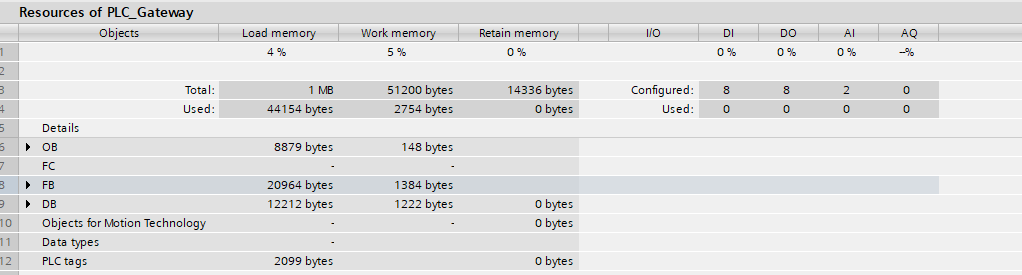

Je débute sur les automates Siemens et voulais recharger un programme sous TIA Portal V17 vers un S7-1200 et j'ai eu un message d'erreur "There is not enough memory space on the CPU for this amount of data."
Quelqu'un peut me dire quoi faire ? faut-il obligatoirement mettre une carte mémoire sur la CPU ? Car j'ai réussi à charger un programme simple sur le S7-1200 (un DB, une FC et l'OB1) mais dès que j'essaye de charger mon projet complet je n'arrive pas

Mon projet est pas si gros que ça, je suis à 4% de la capacité de la mémoire de chargement

Est-ce que tu as essayé de ré-initialiser la mémoire de la CPU avant de faire ton chargement ?
Peux tu nous poster exactement le message de la capture ?

C'est très bizzare.
Certains ont remonté ce problème mais sur le S7-1500 (les fameuses alarmes PLC dont il faut limiter le nombre en fonction de la capacité de la CPU, mais ce paramètre n'existe pas sur le S7-1200).
Il faudra essayer peut être de faire un STOP sur la CPU, de faire une réinitialisation et de charger.
