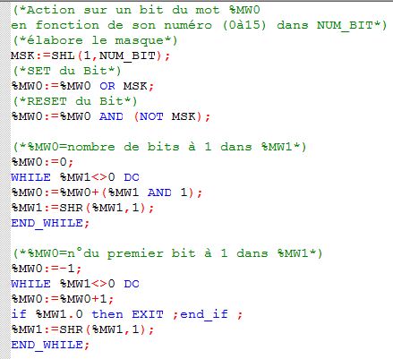

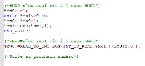

[Ecostruxure Control Expert] [Tuto] Traitement sur bits
Messages : 7807
--------clic pour zoom-------

Re: [Ecostruxure Control Expert] [Tuto] Traitement sur bits
Message par Sycon88 »
Merci itasoft ça peut servir ;)
sinced
Messages : 1273
Message par sinced »
Je demanderais à Chorus de faire un copier/coller pour mettre ces blocs dans la bibliothèque générale.
