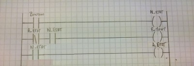

Tout est dans le titre, j'aurais aimé savoir comment créer un bit qui ne dure qu'un cycle de scrutation automate pour pouvoir détecter un front montant. Mon tuteur de stage est de la vieille école, et il aimerait que je fasse ça
Merci d'avance :)

Il veut que tu créer un code pour détecter un front?
MrCrawford
Messages : 10
Enregistré le : 13 juin 2016, 16:53
Localisation : https://t.me/pump_upp
Re: Créer un bit qui ne dure qu'un cycle de scrutation automate
Message par MrCrawford »
Il aimerait que ce soit fait en ladder
Brebiou
Messages : 1013
Message par Brebiou »

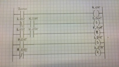

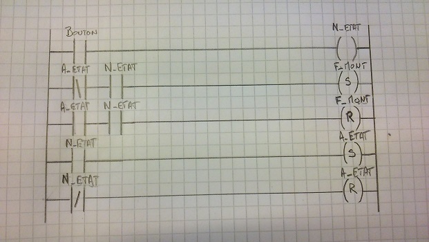

Front montant sur un bouton
[EDIT] Tu peux même oublier les lignes 3 et 5 si tu ne veux pas utiliser des SET/RESET, ça fonctionnera pareil

Effectivement, cela fonctionne dans les deux cas
Merci pour votre spontanéité :)
