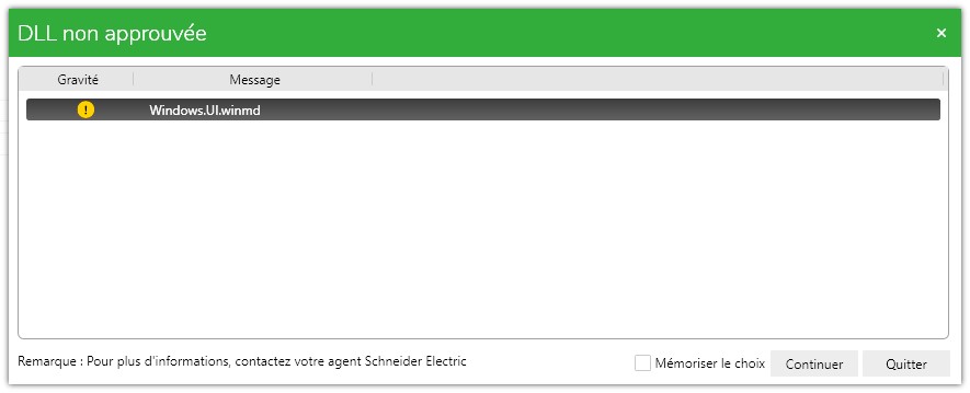

Salut TLM,
Quelqu'un saurait m'expliquer ce mystérieux message apparu sur Machine Expert Basic ?
PS : pas d'update depuis un petit moment sur les logiciels Schneider. Par contre j'ai installé TwinCat 3 (Beckhoff) :?

Re: [Ecostruxure Machine Basic] DLL non approuvée
Message par Bruce33 »
Je commence à voir ce genre de message avec divers logiciels Schneider Electric...
Schneider a mis en place des mesures de cybersécurité contre le DLL hijacking.
Manifestement ce n'est pas super au point... mais ça ne semble pas bloquer le fonctionnement du logiciel (donc : est-ce efficace ?)
En tous cas ça m'agace, ces messages.
J'ai l'impression que ces fausses alertes dépendent de la version de Windows.
A priori il vaut mieux avoir Windows 10 20H2 minimum.

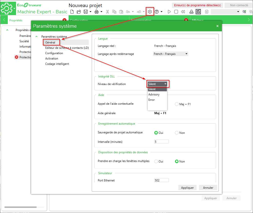

Relax1485
Messages : 206
Localisation : OCCITANIE
Message par Relax1485 »
Yo,
J'ai vu que dans les paramètres système du soft il y a un truc sur "intégrité DLL", je l'ai basculé sur "Silent" et depuis je suis plus em***dé

Bruce33
Messages : 932
Localisation : Pas-de-Calais
Ah, je l'avais oublié ce truc !
J'ai pris une photo pour faire risette à itasoft.
