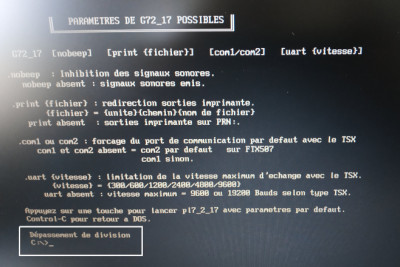

Bonjour, j'ai acheté les disquettes originales de PL7-2 version 3 (disquettes 5"1/4 et 3"1/2) (me contacter en message privé si vous êtes intéressés). Je l'ai installé sur un PC portable avec MS-DOS 6.22 puis MS-DOS 5.0. Dans les 2 cas, lorsque je le démarre avec la commande G72_17, j'ai l'affichage des options puis un message d'erreur « Dépassement de division ». Est-ce que le PC est trop récent (par exemple trop de RAM) ou est-ce que je dois utiliser une version de DOS plus ancienne ou les deux ou autre cause ?
Merci de votre aide, j'ai besoin de récupérer un programme sur un ancien TSX17-20.

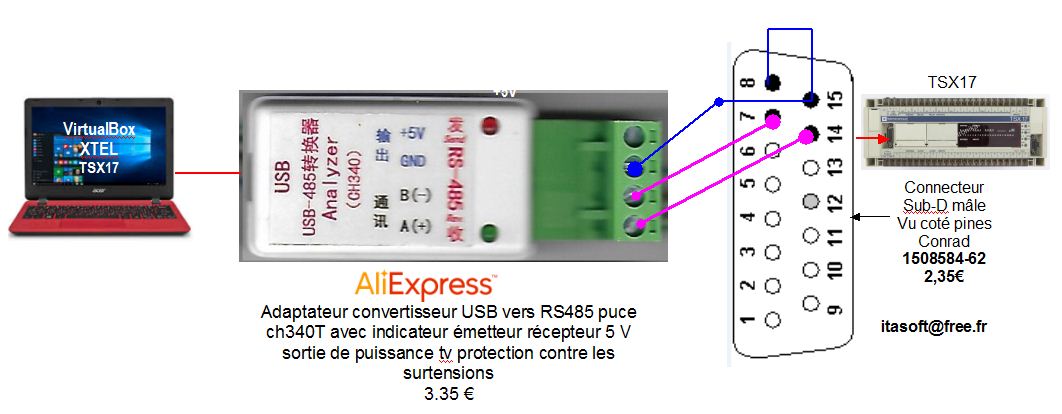

Utiliser la machine virtuelle « VirtualBox » et y importer le fichier OS2W45_XTEL61SP1.OVA
Intégrant OS2+XTEL_V6 donner @mail en MP pour envoi du .ova
-------câble--clic dessus pour zoom------

Merci pour l'aide. La solution que vous proposez marche-t-elle avec le câble Télémécanique d'origine ou je dois acheter un convertisseur USB/série ? Je n'ai pas sous la main un ordinateur avec un port série et assez récent pour faire tourner VirtualBox, juste un ancien portable avec DOS, un port série et le câble Télémécanique. Donc je cherche d'abord à faire marcher ce que j'ai.

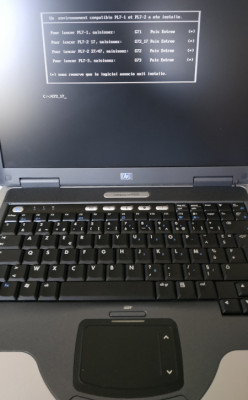

Oui, c'est un DOS 5.0 (j'ai la même erreur avec DOS 6.22) :
Dès que j'appuie sur une touche après avoir lancé PL7-2, plantage :
J'utilise un câble TSX17ACC8 relié au câble TSX17ACC11.
J'ai aussi un dongle avec une petite mémoire amovible. J'ai essayé de démarrer PL7-2 en le branchant sur le port parallèle, même combat. Est-il vraiment nécessaire ?
J'utilise un HP nx9005 avec 1 Go de RAM. C'est un 32 bits, il faut peut-être que j'utilise un 80286 16 bits ? Ou si quelqu'un a une version plus récente de PL7-2 (j'ai la version 3).

Cette erreur de division par zéro indique que le processeur est trop rapide pour faire tourner cette vieillerie. Schneider fournissait sur le site des abonnés un utilitaire de ralentissement qui s'appelait Mo'Slo de mémoire.
Une autre solution plus simple est d'utiliser Dosbox. Pour les anciens programme sous DOS ça marche super bien. Je m'en sert pour exécuter le PL7-1 que je n'ai jamais réussi à faire marcher dans une machine virtuelle et qui demande aussi un pc qui ne tourne pas vite. Je me suis encore connecté récemment sur un 17 en PL7-1 avec mon pc portable sans port série via un convertisseur USB/RS232 avec le câble Tele d'origine sans souci.
Mais la meilleure solution est d'utiliser le PL7-2 qu'il y a dans XTEL sous OS/2 avec une image virtuelle. Le confort d'utilisation de PL7-2 sous XTEL n'a rien à voir avec la version DOS qui date de Mathusalem.

@jc87 Merci pour la piste, c'était la bonne. Je connaissais ce cas et pourtant, je n'y avais même pas pensé. Je me fais vieux.
J'ai téléchargé un ralentisseur de processeur au hasard, SLOWDOWN sur https://bretjohnson.us. Je l'ai vérifié sur https://virustotal.com et démarré avec l'option SLOWDOWN /X, pour simuler un PC-XT. Et ça marche, PL7-2 démarre bien. Maintenant, prochaine étape, régler le problème de dongle non trouvé sur le port parallèle.
