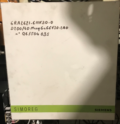

J'ai un variateur chez un client que j'aimerai remplacer pour un retrofit. Le problème c'est que je ne trouve aucune doc sur ce type de variateur. J'aimerai simplement connaitre la tension de sortie de celui-ci, car je n'ai rien même sur les schémas électriques. Si quelqu'un a de la doc ça m'aiderait, merci d'avance !
SIEMENS SIMOREG 6RA2621-6MV30

La tension du réseau est à combien?
Il y a quoi d’inscrit sur la plaque du moteur raccordé au var?

Le réseau est en tri 400.
Pas de plaque sur le moteur.

SIMOREG c'est des variateurs pour moteur à courant continu il me semble. Siemens les fait toujours et ça ma paraitrait logique de le remplacer par un Siemens. Aujourd’hui il n'y plus tellement de constructeurs qui font des var CC et la mise en service demande quand même quelques connaissances. En fonction de la taille du moteur faut se méfier aussi, un 400 Kw qui part en emballement et qui s'enfuit ça fait tout drôle
PS : En cherchant un peu et en regardant ta photo, D200/40 ça voudrait dire courant de sortie 200 volts et 40 ampères. Ça donnerait 8 Kw comme puissance max moteur. Donc si il s'emballe ça peut (presque) se rattraper à la main

La gamme DC chez Siemens est maintenant les 6RA80.

Ca peut m'aider, merci, je vais aussi regarder la référence 6RA80JC87 a écrit : ↑15 févr. 2023, 17:22 Bonjour,
