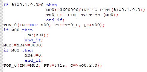

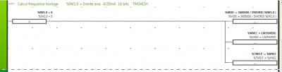

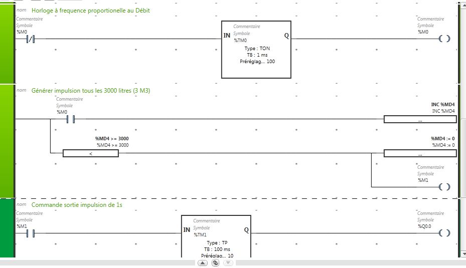

Une solution parmi d’autres, admettons que 20mA=10000 points soit 10000 litres/h soit 10 M3/h
Créer un générateur d'impulsions dont la période serait inversement proportionnelle au débit:p=3600000/Débit (10000) soit une impulsion toutes 360ms
incrémenter un compteur avec ces impulsions, pour avoir une impulsion en sortie tous les 1M3,
Compter jusqu’à 1000 (1m3) et générer une impulsion de 1s sur une sortie et Raz du compteur
---360*1000=360000 ms soit 360 s soit 6mn pour 1M3 soit 60mn pour 10M3----
Modifié en dernier par itasoft le 27 janv. 2023, 06:14, modifié 7 fois.

-------exemple sur M221 clic dessus pour zoom-------- ------Exemple sur M340-- clic zoom------
