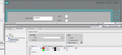

j'ai créé une variable interne de type WORD.
Pour des animations j'ai besoin d'accéder à un bit à une certaine position.
Dois-je passer forcément par 1 script ou il y a une syntaxe pour accéder aux bits de mots internes ?
Messages : 2142
Re: [TIA V16] Bits de mots interne WinCC Advanced
variable interne de type word ? tu es sûr de ça ?
bon , je suis qu'en V13, mais j'ai pas de variable interne de type WORD...
Si c'est pour de l'animation.. choisis ton mot et coche bit unique, puis le numéro de bit.
Ensuite renseignes les deux états (0 et 1).
Ca marche aussi avec un INT.

Tu as besoin de quoi pour gérer l’acquittement ?
Post ton faceplate je comprend pas bien ton problème.
Ce que j'ai écrit précédemment rempli ton problème initial à savoir :
pour l'animation, connaitre l'état d'un bit de mot
petite image

Je posterai mon faceplate.
Le bit se mot à déclarer dans l'animation marche quand c'est toujours a la même position.
Dans mon cas de figure le bit de mot est différent entre deux instances.
