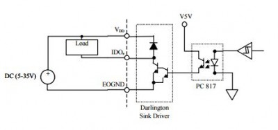

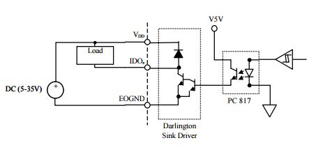

Je dois relier une carte PCI à un automate m221 et j'aimerai avoir votre avis sur la façon de connecter les broches.
Je relis directement la sortie Q0.0 de mon automate à l'entrée IDI_0 et je relis l'entrée I0.10 à la sortie ID0.0, et le 24V de mon automate sur la broche 19. Je relis également les broches 9 et 10.
Est-ce que je peux faire ça sans adaptation d'impédance ?

ça semble être des sorties à LOGIQUE NEGATIVE si les entrées de l'automate sont en logique POSITIVE, ça peut pas marcher

la broche 19 (VDD) est l'alimentation des sorties, je voulais la mettre en 24V.

va voir la doc de la PCI c'est écris en gros
Re: M221 + carte PCI
D'accord, donc une sortie sink va avec une entrée source.
Du coup je doit passer mes entrées automate en logique négative (la galère..).
Merci pour le coup de main

VDD est à connecter sur le +24Vcc dans les cas ou les sorties de la PCI commandent des charges inductives (relais) ce qui n'est pas le cas ici.
ceci dit, tu peux y mettre du 24Vcc ça sert à rien mais c'est pas gênant.

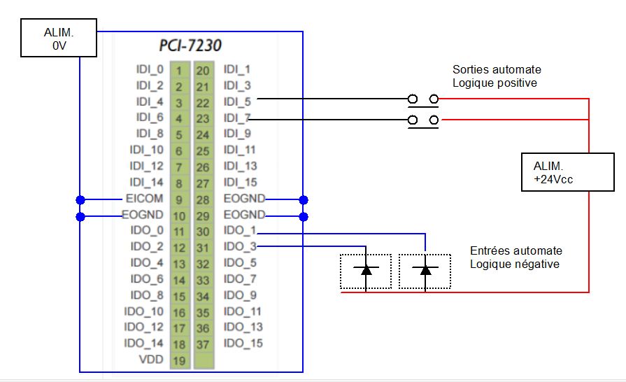

Merci à toi.
Du coup je doit soit changer de carte PCI, soit remplacer tout mes capteurs PNP.. c'est un dur choix
EDIT : Si j'utilise un convertisseur type : http://fr.rs-online.com/web/p/condition ... x/5329980/, vous croyez que ça peut le faire ?

dans l'automate il ni aura que 16 entrées à passer en logique négative, les autres entrées peuvent rester en logique positive,
ou alors j'ai pas compris ce que tu veux faire exactement
