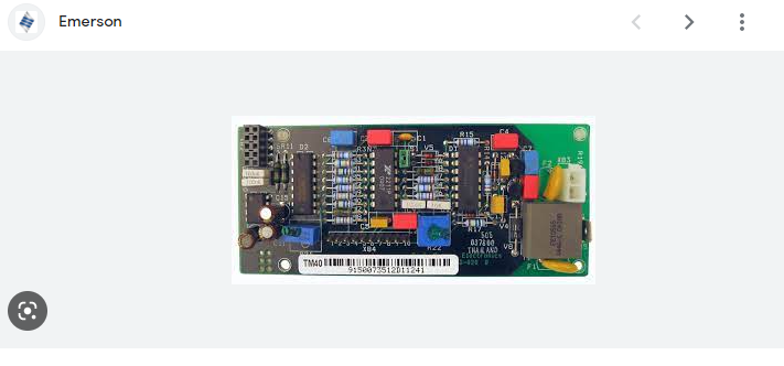

Ca fait un moment que je rencontre un problème de communication sur notre parc de radar PRO RTG et le FCU.
Tout fonctionnait normalement lorsqu'un jour nous avons un soucis d'électricité dans notre dépôt pétrolier. Au début c'était deux radars qui ne remontaient plus les données des bacs ensuite 4 se sont rajoutés.
Après diagnostic, nous avons remarqué que c'est la carte comm des radars qui ont laché. Il s'agit des carte TM40 (Image).
Nous avons passé commande pour 2 seulement avant que les 4 autres ne tombent en panne.
Maintenant, nous devrions réparer les autres. De visu, ces cartes ne présentent à priori aucun problème. Mais les mesures des résistances à l'entrée de la carte donne des différence notable. La résistance est infinie pour les cartes non fonctionnelles et de 10 ohms pour les cartes fonctionnelles. J'y ai pensé à un fusible qui aurait cramé dans le circuit, mais je n'arrive pas à l'identifier.
Prière à toute personne qui aurait eu le même problème et l'aurait résolu de m'aider.

je connais pas ce matériel, mais je sais que ce qui tue les composants c'est la température ou les surtensions transitoires, je mettrais un onduleur sur la
bourre EDF

Moi les radars, par principe, c'est direct un coup de marteau :-)
Si les cartes lâchent les unes derrière les autres, faut identifier le pb et vite.
Un Pb d'isolement peut provoquer ce genre de problème :
- si tu as une alimentation 380V tri + neutre avec une fuite courant élevée, la tension terre / neutre peut vite s'envoler
Un neutre 'en l'air' en amont d'une installation tri +N va vite couter cher en cas de déséquilibre de l'installation aval !

Pas facile à dire sur une photo de la carte d’où peut venir la panne d’autant plus qu’on connaît pas trop les symptômes.
Voir si les composants jaune de droite ne serai pas des varistances, ils se peut qu’elle claquent pour faire fusible. Sinon les chez des spécialistes de la réparation des CI.

Commence par vérifier les condos de filtrage.
Ça vieillit mal comme composant.

Merci pour cette information. Nous sommes entrain de revoir nos installations. Pour information nous avons des dispositifs différentiels de sensibilité de 30 mA qui protègent les circuits radars.

J'ai vérifié à priori les composants qu'on peut vérifier. Mais toujours RAS. Reste essentiellement les CI.
