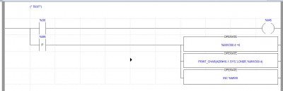

Je doit faire communiquer un TSX P57 avec une camera SR-1000 de chez Keyence dans le cadre d’une amélioration d’une machine-outil. Pour cela, je passe par un TSX SCY21601 et un TSX SCP 111 Carte PCMCIA RS232 MP et la liaison se fait en Mode Caracteres.
Mon problème étant que j’arrive à communiquer avec le SR-1000 lorsque je passe par l’outil de mise en point, mais impossible de le faire fonctionner lorsque je passe par le programme.
Ma carte TSX SCY21601 se trouve sur le rack 0 et en position 10, et la TSX SCP111 se trouve sur la voie 1 configuré en mode caractères donc voici la fonction que j’utilise :
PRINT_CHAR(ADR#10.1.SYS, ‘LON$R’ ,%MW300:4)
Sauf que cela ne marche pas, n’étant pas familier avec l’environnement Schneider et encore moins avec PL7-pro, j’en implore votre aide.

Avec la mise au point je reçois bien mon message et je reçois absolument rien lorsque je passe par le programme :(
Messages : 7807
Re: [TSX Premium] Communication avec un SR-1000 de chez Keyence
montrer la ligne ou c'est programmé et la configuration de la voie

Voici :
Messages : 7807
on y voit rien sur la photo
ya quoi dans les mots %MW300:4 ?

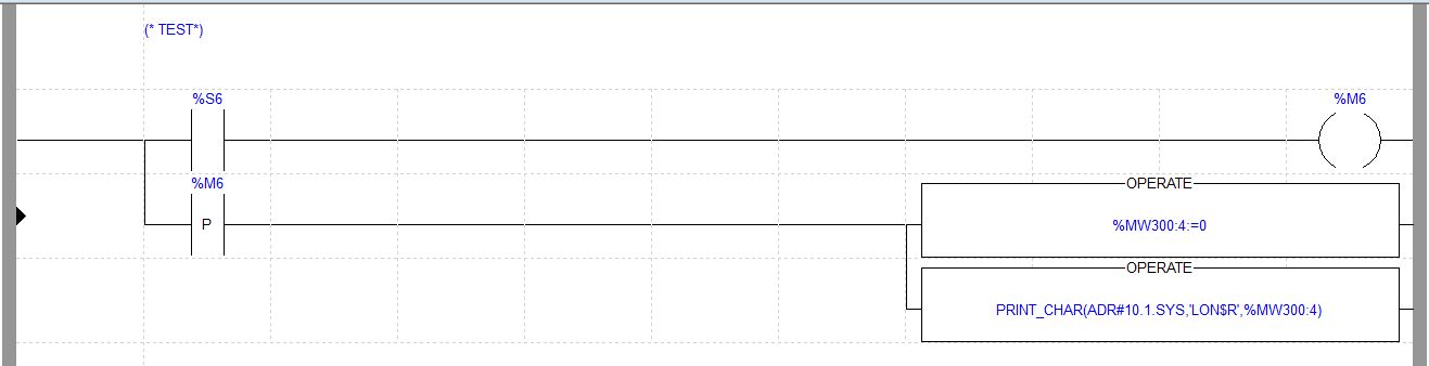

Et la ? Perso, je peut cliquer sur l'image et sa l’agrandi.
Et il n'y a rien dans le mot %MW300:4, car si j'ai bien compris il sert de compte rendu.
Messages : 7807
TEST A FAIRE, à la place de %M6 mettre un bit qui n'est pas déjà utilisé

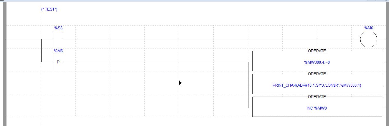

Malheureusement, toujours pareil.
Je vais faire des essais sur un programme vierge.
Messages : 7807
C’est pas possible, incrémenter un mot qui n’est pas déjà utilisé, si le mot ne s’incrémente pas ça veut dire que la section n’est pas scrutée ou l’automate est en STOP
