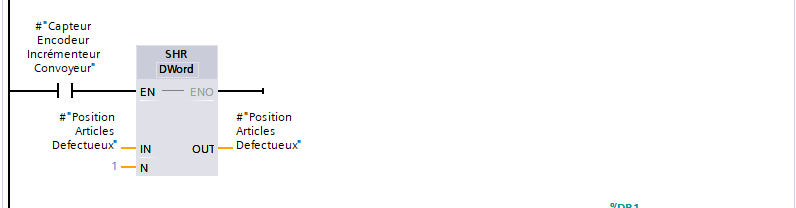

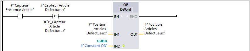

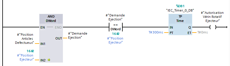

Du coup j'ai un petit peu insisté pour SIEMENS car c'est un exercice que je trouve plutôt intéressant.
Voici mon code (voir partie 2 gestion des articles defectueux) :
etape 1 : si un article est défectueux, j'active un OU (sur front montant) entre BIN 1000 0000 et mon registre de décalage (initialement à 0) comme ça je peux mémoriser les positions des articles défectueux précédemment détectés et pas encore retirés (la bande va de gauche à droite donc le départ se fait tout à gauche d'ou le HEX 80 soit 1000 0000)
etape 2 : mon codeur incrémental (une horloge 1Hz dans les faits) me permet de prendre le résultat précédent et de le décaler autant de fois que le moteur tourne
etape 3 : la position de mon éjecteur (partie mobile qui vient retirer de la bande l'article défectueux) est évaluée à 0000 00010 (HEX 2). Je réalise un ET entre la position mémorisée dans le registre et 0000 0010. Si le résultat est égale à 0000 0010, alors j'active une impulse pour active momentanément un vérin rotatif qui éjecte la pièce de la bande.
Dans les faits, le registre est toujours égal à 0 et je ne sais pas pourquoi l'opération OU ne se réalise pas. Le "mot" binaire qui enregistre la position de tous les articles défectueux présents sur la bande est mémorisé dans %MD6 (à la base je voulais utilisé %MW0 mais à priori, à partir la longueur en bits cela ne change rien n'est ce pas ?).
Auriez vous des idées ? Les images sont en ficher joint et le soft en lien wetrasnfer ci dessous :
https://we.tl/t-BEZUbexnsZ

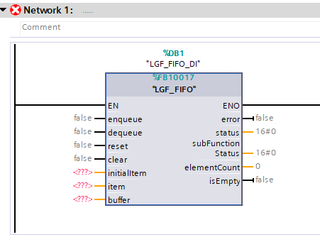

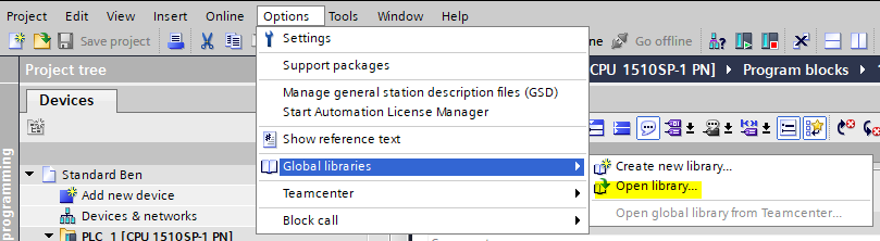

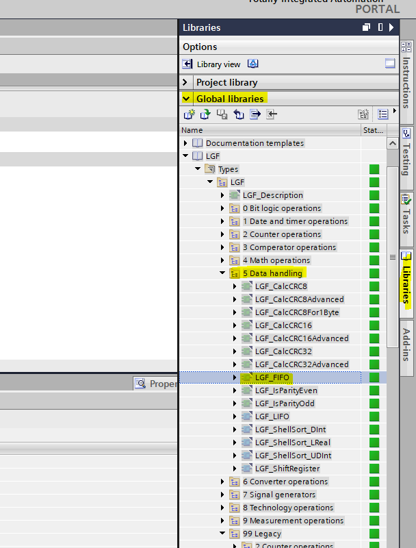

Tu peux utiliser une fonction FIFO avec TIA portal.
Il faut télécharger la librairie sur le site Siemens : https://support.industry.siemens.com/cs ... 0&lc=en-EG
Ensuite tu l'ouvre sur TIA :
Puis tu retrouve la fonction FIFO dans la librairie :
Et enfin tu l'utilise dans le programme :
Bloc FIFO.PNG (11.58 Kio) Vu 4327 fois
Le bloc FIFO fonctionne très bien, je m'en sert dans le cas précis que tu as décris.
