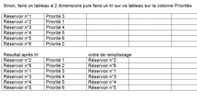

Je travaille actuellement sur un projet de remplissage de réservoir d'eau.
le programme fonctionne sur la base d'un choix (qui peut être multiple selon les choix).
l'utilisateur choisir les Réservoirs a remplir et valide la sélection. les réservoir sélectionnés sont remplis par ordre selon qu'ils sont sur le site( de 1 a 6 ).
si je choisis les réservoir( 3 , 6, 1 et 5) , le remplissage se fera par ordre ( 1, 3, 5 et 6) vu que les réservoir sont placer de cette façon sur le site..
Maintenant j'aimerais que le remplissage soit fait par ordre de priorité ou de sélection. C'est a dire que si je sélectionne les réservoirs ( 3 , 6, 1 et 5) alors le remplissage doit être fait selon la priorité (3 , 6, 1 et 5) ..
J'aimerais savoir si vous avez une idée sur comment je doit faire mon programme de sélection..

tout dépend de comment l'opérateur procède pour faire son choix:
-Sur des touches
-Sur une liste
-ect............

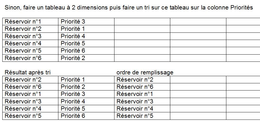

Re: [M340] Choix Multiple par priorité
--------clic pour zoom-----

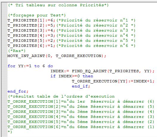

- Messages : 7807
-----exemple clic pour zoom--------
