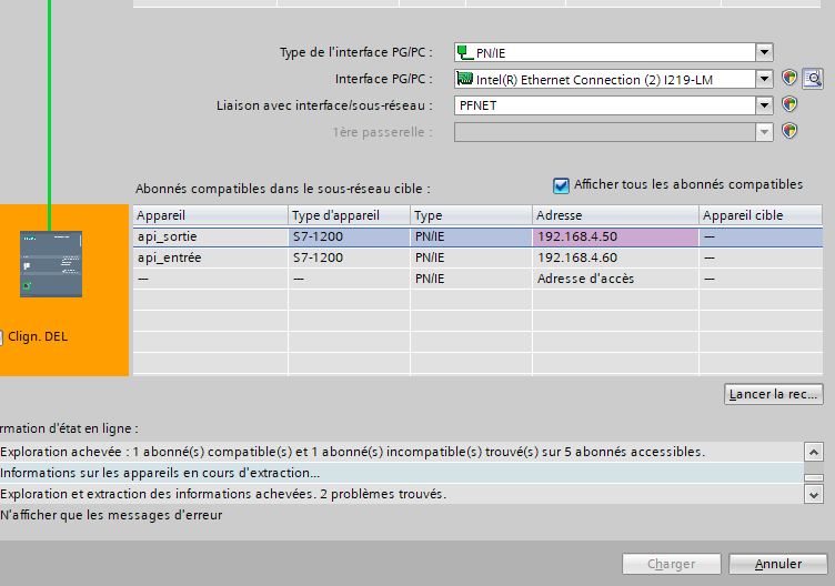

Bonjour, je rencontre un pb lorsque je dois me connecté a mon automate. il affiche l'adresse en rouge et je ne comprends pas la raison.
et donc j'arrive pas a télécharge mon programme sur l'automate

C'est indiqué dans le message : abonné incompatible.
Cela peut être du à ta version de projet qui n'est pas la même, a un autre modèle de CPU qui ne correspond plus...
Avec PRONETA (gratuit) ou TIA, tu peux tenter de voir qu'elle version de CPU est présente à l'adresse IP qui t'intéresse...

merci pour la réponse le pb persiste, j'ai verifié les version et c'est les bon. le probleme c'est que il y a une semaine ça marché tranquillement mais depuis ce matin pas de tout. Le programme est le mémés et les automates toujours les mémés.
Est ce que ça peut être du a le pare-feu?

Il faudrait passer par les "abonnés accessibles" et voir ce qu'il raconte machin.4.50.
y'a un onglet de diagnostique qui donne quelques infos supplémentaires par ce menu.

merci, je viens de voir que en défilent les erreurs il me dit que "l'adresse de l'appareil est en conflit avec celle du projet". J'ai contrôlé chaque adresse ip dans le logiciel et celle des automates et tout va bien. Du coup j'ai essayer le télécharger le programme sur un autre ordi et ça a marché sans soucis, c' est possible que le pb viennent de mon ordi ?

Mais as tu controlé l’adresse IP de ton ordinateur dans ce cas? A priori celle de ton pc et de l’automate serai les mêmes

Oui, les adresse ip correspondent. J'ai essayer aussi à les changé mais rien du tout. Le problème c'est présenté que quand j'ai installe le wincc pour pouvoir utiliser une police spécifique et maintenant rien ne marche plus sur mon ordi. Je répète que avec l'ordi d'un collègue a moi on peut y accéder et faire tout les modification que l'on veut. Donc le soucis è bien avec mon ordi pas dans le pc, a moins que le logiciel soit en bug.

C'est bon, je sais pas pourquoi mais en faisant une mise a jour du logiciel ça marche maintenant.
