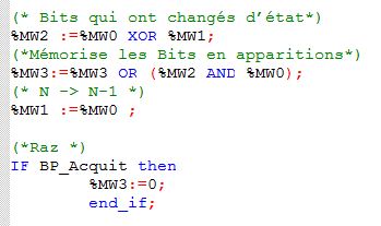

Principe :
%MW0=bits des événements à l’état N %MW1=bits de défauts à l’état N-1
(* Bits qui ont changés d’état*)
%MW2 :=%MW0 XOR %MW1;
(*Bits en apparitions*)
%MW3 :=%MW2 AND %MW0;
(* N -> N-1 *)
%MW1 :=%MW0 ;
Modifié en dernier par itasoft le 19 nov. 2022, 16:01, modifié 2 fois.

Bonjour itasoft,
pouvez-vous etre plus précis ? pas sur d'avoir compris ;-)
Merci à vous,
cdt

Supposons que j'ai le bit 0 du mot (db92.dbw0)qui s'active à 1 . Cel m'affiche l'évenement dans ma vue alarme (evenement apparaissant).
Je ne veux pas afficher dans la vue alarme le fait que le bit retombe à 0 (evenement disparaissant).
Est-ce que votre méthode marche ?
Cdt

je viens de faire l'essai mais cela fonctionne plus ou moins.
Je m'explique lorsque j'ai mon bit qui est un 1, mon evenement apparait, lorsque mon bit passe à 0, je n'ai pas effectivement le message disparaissant.
Mais si j'ai un autre bit du mot qui monte, j'ai l'evenement qui apparait mais aussi le message disparaissant du premier bit :-(
Cdt

je suis en step7. j'ai donc converti en list ton programme :
ON(
L MW 64 // %MW0
L MW 66 //%MW1
<>I
SPB S001
L MW 64 //%MW0
L MW 66 //%MW1
XOW
T MW 68 //%MW2
L MW 68 //%MW2
L MW 64 //%MW0
UW
T MW 70 //%MW3
L MW 70 //%MW3
T MW 70 //%MW3
L MW 64 //%MW0
T MW 66 //%MW1
S001: NOP 0
Dans ma simulation , il semble que ce soit le %MW2 qui ne change pas tant que je n'ai pas un autre défaut. Ai-je fait une erreur ?
Cdt
Messages : 7807
Re: [TIA V16] Défi ! TP1500 Comfort
non pas d'erreur, Le %MW2 change sur une nouvelle apparition ou disparition
