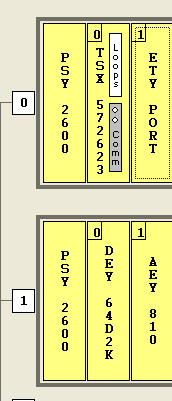

Je suis toujours sur la conversion d'un premium vers un M580, j'ai un nouveau problème concernant des entrées sorties défini sur une carte ethernet pour le premium :
Le problème c'est que je ne trouve pas à quoi correspondent ses entrées sorties...
Elles sont défini en %IW1.0.1:X* ou en %IW1.0.6:X*
Merci par avance,
rpred

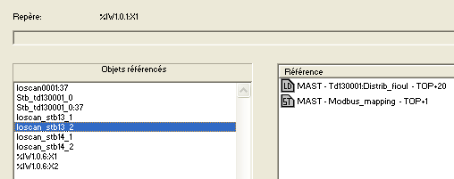

voici la config...
Le seul truc qui me paraît plausible c'est que ses entrées analogique sont défini sur la carte ETY mais ducoup je comprends pas...

Vu le nom des variables(Ioscan_stb_3_2, par exemple), il doit y avoir des ilots d'entrées/sorties déportées type Advantys STB sur la liaison ETY PORT du Premium.
Il faudrait les redéclarer dans la config du M580.

effectivement, il y a des STB, je les ai déclarer dans la table des DTM avec les adresses IP et les imports de mots de ceux-ci

Attention à bien retranscrire : sur la copie d'écran c'est %IW1.0.1:X1 (et non %I1.0.1:X1).
Ce sont des informations du port ETY qui indiquent que les équipements du service IO Scanning sont actifs (c'est-à-dire que les données sont rafraîchies). C'est expliqué dans l'aide en ligne de PL7 Pro ("objets langage en échange implicite" des modules TSX ETY).

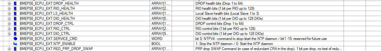

Ducoup sur le M580 ce serai traduit (dans le DDT d'équipement de la CPU) par "BMEP58_ECPU_EXT.DROP_HEALTH" si j'ai bien compris?
