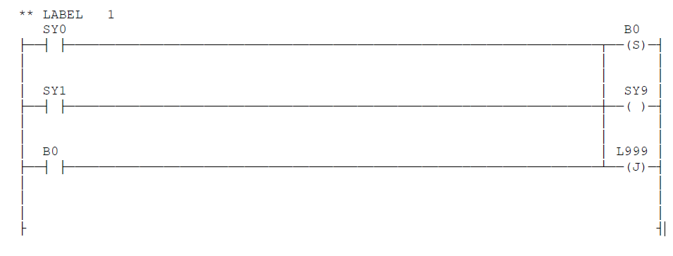

Je suis en train de réécrire le programme d'un TSX17 et j'aimerai savoir si quelqu'un aurait du détail sur les bits systèmes de celui-ci, exemple ci-joint:

SY0 : démarrage à froid (reprise secteur avec perte de données)
SY1 : démarrage à chaud (reprise secteur sans perte de données)
SY9 : mise à zéro de toutes les sorties dès passage en RUN

on se demande à quoi sert le B0 ?

itasoft a écrit : 15 nov. 2022, 08:33 slts,

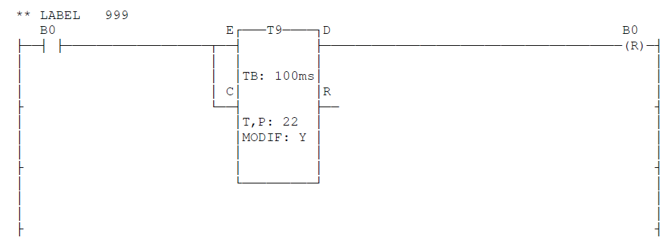

Au L999 il est probablement reseté, histoire de ne mettre le SY9 a 1 que pendant un seul cycle.
Enfin c'est ce que m'indique ma boule de cristal.

SY0 et SY1 ne durent déjà que un tour de cycle.
Nous montrer le Rung L999

OK, c'est pour continuer à faire du Jump L999 pendant 2,2 s , oui pourquoi pas, c'est pas interdit, lol
On s’autorise à penser que c’est pour que au retour de la bourre, on laisse le temps aux entrées de se stabiliser

Ma boule de cristal n'était pas loin. Elle n'avais juste pas deviné la tempo :D
