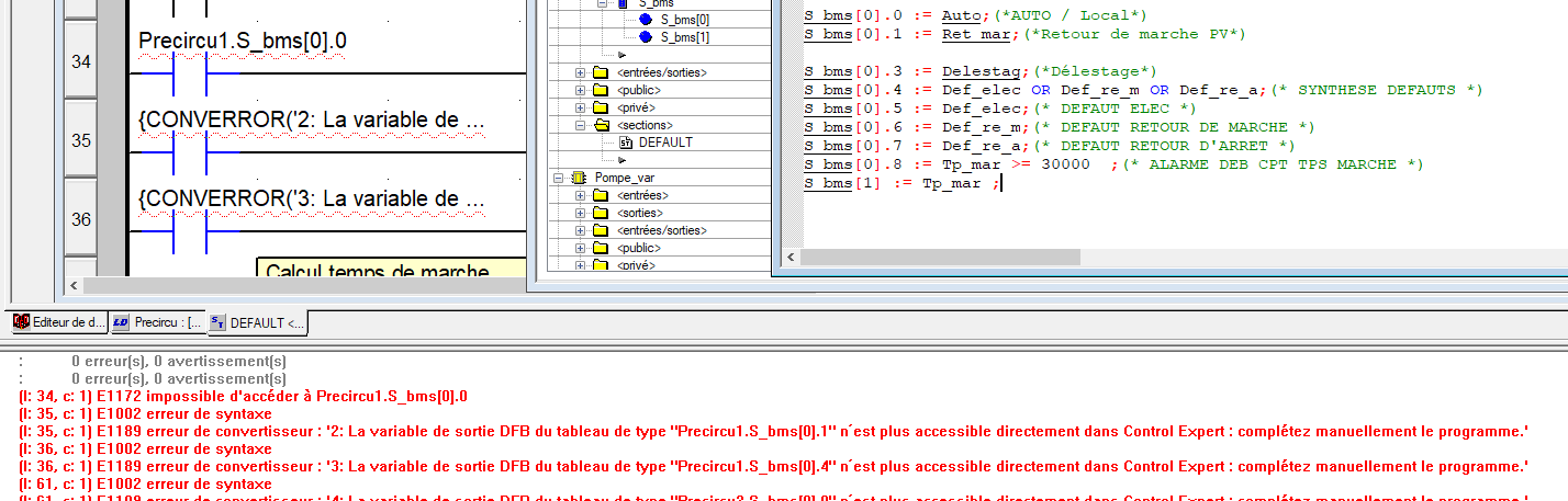

Mes conversions de premium vers M580 se passent globalement bien sauf que j'ai une erreur qui est apparu lors de cette conversion...
Un bloc DFB me sort un tableau de 2 INT, et je dois séparer le premier entier en plusieurs bits
Normalement c'est assez facile, pour se faire c'est du type <nom_du_bloc>.<nom_du_tableau>[emplacement].<numéro_de_bit>
Sauf que le logiciel me sort :
Auriez vous une idée?
Merci!

Je suis pas sûr de bien comprendre, tu entends quoi par "monter"?
rpred
Messages : 71
Enregistré le : 21 oct. 2022, 11:47
Re: [Ecostruxure Control Expert] utilisation de bits d'un tableau sortant (INT) d'un bloc DFB
Message par rpred »
Enfaite c'était tout simple, il suffisait de ne pas passer par la structure... Je ne comprends ce qu'ils ont voulu faire sur l'ancien programme :?

J'ai directement mis le tableau de sortie du bloc DFB avec la forme <nom_tableau>[0].0

Il existait déjà! C'est pour ça que je comprends pas pourquoi ne pas l'avoir mis directement... En tout cas je n'ai plus d'erreur, je suppose que j'ai fait le bon choix!
