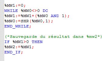

est que c'est pour connaitre de nombre de bits à 1 dans une variable INT ?
Bxlzoo
Messages : 11
Enregistré le : 15 févr. 2022, 14:25
Re: [Unity] Addition binaire
Message par Bxlzoo »
Oui exactement
Messages : 7810
slts
Exemple : %MW1=nombre de bits à 1 dans %MW0
Modifié en dernier par itasoft le 23 sept. 2022, 09:30, modifié 2 fois.

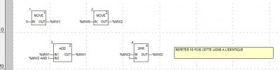

Je suis confronté à la même difficulté. Malheureusement je travaille sur un M580 Safety et il n'y a pas de langage ST pour les blocs SAFETY seulement le FBD et le LADDER. Pire encore le Ladder n'a pas les blocs OPERATE.
Avez-vous une solution en FBD ?
Messages : 7810

J'ai aussi en parallele trouve une autre solution
Utiliser une fonction COUNT_BITS dont le contenu est
Puis utiliser ce schema
