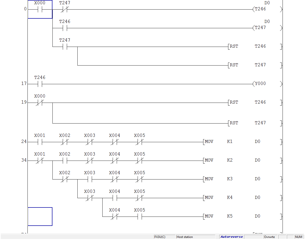

Idéalement c'était prévu de le faire avec un petit automate genre Millenium ou Logo, à la rigueur un Mitsubishi FX.

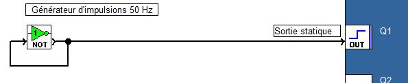

Disons que sur ZELIO, LOGO, CROUZET c'est 50 Hz maxi, la période étant de 10 ms par défaut
---clic pour zoom--------

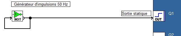

Avec ce programme (Sur Mitsubishi FX3U) on peut avoir une sortie avec cinq fréquences au choix, 100, 125, 167, 250 ou 500Hz avec un rapport cyclique de 50%
