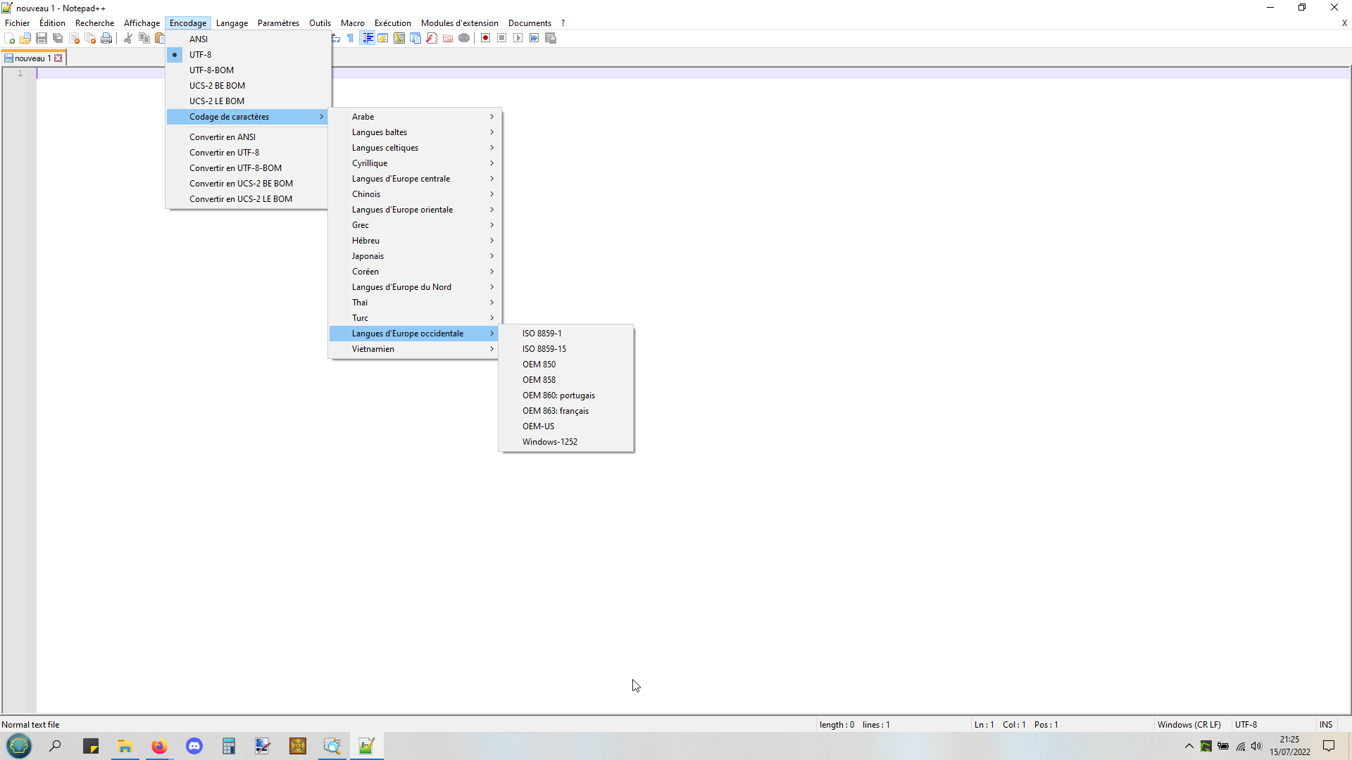

Je souhaite imprimer mon programme que j'ai réussi à extraire de l'émulateur ( via disquette ). mon problème vient du fichier que je récupère, c'est un fichier .DOC et quand je l'ouvre je vois des caractères spéciaux et non pas les lignes ou les contacts du programme.
mais si je passe par une très vieille version de Word ( sur une vieille console :lol: ) j'arrive à l'ouvrir en codage MS DOS et je l'ai nickel, mais ça me fait faire énormément de manipulation j'aimerais savoir si il y a une manière plus récente et rapide dans la conversion de ce fichier ou l'impression même :)
cordialement,
Messages : 1579
Re: [TSX47] Impression programme sous TSX47
Notepad++
Ensuite le bon jeu de caractères est quelquepart par la.

j'ai bien installé notepad++ et j'ai trouvé le bon encodage c'est OEM 863 : français.
as tu une astuce pour pouvoir bien le mettre en page pour l'impression car si je l'imprime dans cette état, tout s'imprime à la suite sans respecter mes numéro de page et je me retrouve avec des morceaux de programme sur deux page différentes pour le même label.
