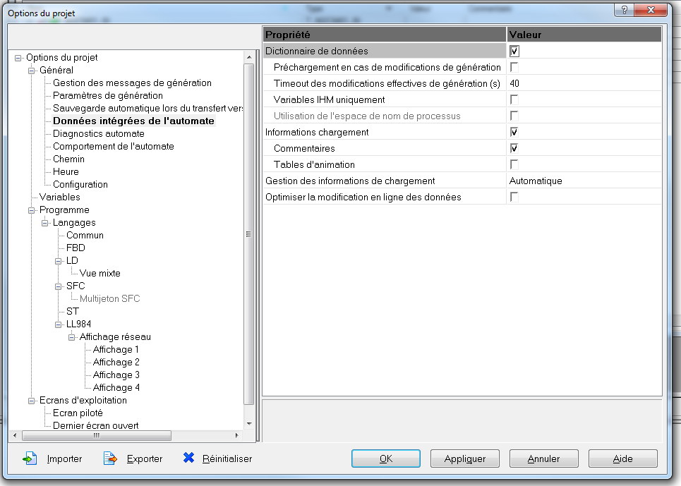

le Fichier .XVM contient le liste des variables automate et les adresses mémoire ou elles sont stockées, y compris les variables sans adresse fixes.
Quand tu compile le prog, parfois les variables non localisées changent de place et OFS n'est plus capable de les trouver, il faut recharger le .XVM dans OFS.

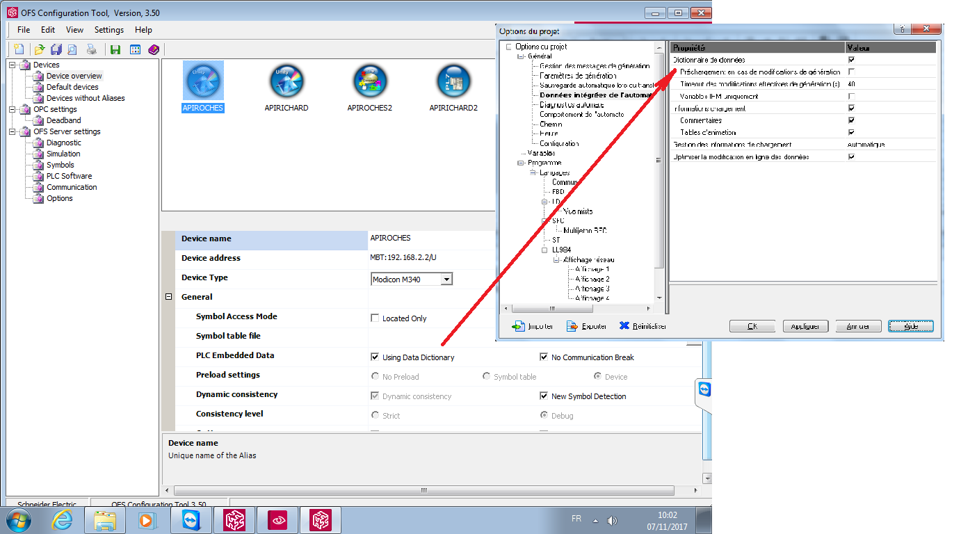

Mais, il y'a un truc magique, tu peut demander a l’automate de garder la "table de correspondance" en mémoire en cochant la case qui va bien dans tes options de projet: Et coté OFS y'a une truc a faire aussi pour qu'il négocie directement avec l'automate, mais je ne me rappelle plus ou c'est.
Une fois que c'est fait tu n'a plus besoin de retoucher a OFS a chaque fois que tu fait une modif dans l'automate, ils se débrouillent tout seuls.

Pour la prise en charge du dictionnaire de donnée avec le M580, il faut une version d'OFS >= 3.50
Pour les Premiums la version v3.34 est suffisante avec un firmaware d'UC >= 2.8 mais aussi de la place disponible sur la carte mémoire !

Comme le dit MiGaNuTs il suffit d'activer le dictionnaire de données dans l'automate et de faire pareil dans la config de l'OFS et on est plus jamais emmerdé par ce fichier xvm à mettre à jour à chaque fois.

L'exemple que j'ai montré c'était auparavant un fichier xvm qu'il fallait régénérer à chaque modifications/ajout de variables et mettre sur le pc de supervision et que le serveur OFS allait chercher. c'était pénible et j'ai utilisé le dictionnaire de données et depuis plus de soucis.
Avec un stu j'avoue que je ne sais pas mais bon si j'étais toi je ferai un essai avec le dictionnaire. Certes il faut régénérer le projet avec l'option et faire un transfert dans l'automate mais le reste c'est deux cases à cocher. Au pire si ça marche pas tu peut revenir en arrière facilement en laissant coché le dictionnaire de données dans la config du projet, ça ne nuira en rien au fonctionnement.
