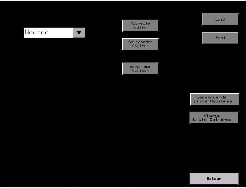

Je vous explique alors en sorti de machine nous avons du boyaux avec une couleur qui à été choisis au début de la fabrications. Les opérateurs souhaitent avoir la couleur du boyau en sorti de machine.
Pour ce faire, j'utilise le système de recette. j'ai une page qui permet d'ajouter des couleur/supprimer et de sauvegarde.

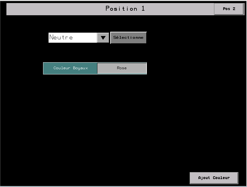

Ensuite mon problème est la, j'ai 6 position c'est a-dire que l'operateur à 6 boyau en sortie de machine avec des couleurs différentes. Lorsque je change la couleur du boyau sur la position 1 et bien cela change sur les autres positions ceci dit c'est normal vu que j'ai qu'une commande de recette ( _RecipeControlDefault ).
Sachant que j'ai 30 positions à faire sauf qu'avec la commande de recette je suis limité à 7.
Ma question est là peut on faire ce système avec une seule commande de recette si oui avez vous des idées ?
Je pensais utilisé le numéro de page mais je veux savoir si il y a pas mieux .

voir avec un voyant à N états (31maxi)

itasoft a écrit : 19 mai 2022, 09:19 slts,
J'ai fait des essai mais ne vois pas comment je pourrais faire
Eh mince j'oublié de precisé que la couleur doit etre en texte

possible avec voyant 31 états, mais les couleurs sont prédéfinies (ou c'est l’opérateur qui doit les créer) ?

itasoft a écrit : 19 mai 2022, 11:19 slts,
slt,
Il y a des couleurs qui sont prédéfinies mais l'operateur peut créer des couleurs

Pour créer c'est plus compliqué, il faut le faire dans un tableau de string de taille (ex:32) puis afficher, se déplacer, lire et écrire sur les items de ce tableau

ou donner @mail en MP pour envoi du projet exemple à tester en simulation
