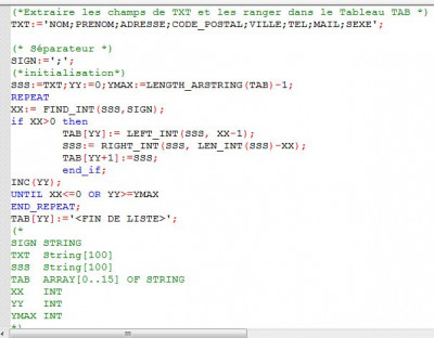

Suite à un besoin perso, Extraire les champs d’une chaîne de caractères et les ranger dans un tableau de String
--------clic dessus pour zoom--------
Résultat :
TAB|0]=’NOM’
TAB|1]=’PRENOM’
TAB|2]=’ADRESSE’
TAB|3]=’CODE_POSTAL’
TAB|4]=’VILLE’
TAB|5]=’TEL’
TAB|6]=’MAIL’
TAB|7]=’SEXE’
TAB|8]=’<FIN DE LISTE>’
