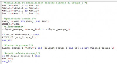

J’avais fais un truc de ce genre pour la commande du voyant défauts, à tester
----clic pour zoom ----

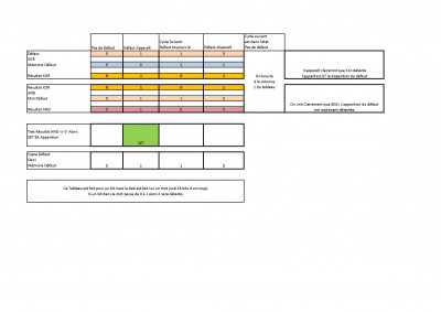

si on a des bit de mots (on teste l'apparition de 16 défauts d'un coup):
/* A FAIRE une FOIS au début
Reset apparition d'un défaut
/* Mot défaut N° 1
Mot def_1
XOR
Mémoire Mot Def_1
AND
Mot_Def_1
Set apparition d'un défaut si résultat = <> 0
Mémoire Mot Def_1 = Mot Def_1
/* Mot défaut N° 2
Mot def_2
XOR
Mémoire Mot Def_2
AND
Mot_Def_2
Mémoire Mot Def_2 = Mot Def_2
.... Faire pareil pour les mots de défauts suivants
de cette manière, Apparition d'un défaut est à 1 pour un tour de cycle si un défaut apparait dans un des mots de défauts.
Edit : Modifié pour avoir uniquement l'apparition des défauts

Un XOR est un ou exclusif (c'est soit l'un, soit l'autre, mais pas les deux)
L'astuce de refaire un AND avec le mot de défaut et le résultat du XOR est pour ne prendre QUE les défauts présents !
sinon, tu aurais aussi les disparitions des défauts, et ce n'est pas le but.

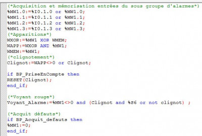

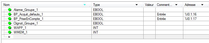

Re: [M580] Alarme à ré-apparition
@Phil
j'ai integré ta simplification, bien vu, fais toi rembourser une ligne de prog. lol
----------qu'il commence déjà par copier et tester l'exemple-----clic dessus pour zoom-----
kalimeth a écrit : 22 avr. 2022, 00:23 Du coup, faut-il que je les regroupe en mot ?
Ca risque d'être risqué au niveau de la lisibilité, non ?
Oui pour la première, non pour la deuxième !
Tu fais un bloc qui ne gère que le regroupement et les test D'apparition des défauts
0 -> Tu appelles le bloc
1 -> tu regroupes tes bits de défauts sur des mots
2 -> tu fais les tests pour chaque mot de défaut.
4 -> tu sors du bloc
Si le bit Apparition de défaut est à 1 alors tu fais clignoter ton voyant
si ton bouton acquitement clignotement est à 1 alors tu RESET le bit Apparition de défaut dans ta programmation
Aucun changement dans la programmation de tes défauts, le nouveau bloc est juste de l'information, seul :
- l'acquittement du clignotement est à faire (Reset Bit Apparition défaut)
- Le clignotement si Bit Apparition défaut = 1
Je vois pas ce qui est compliqué.

Et si tu es fâché avec les masques..
