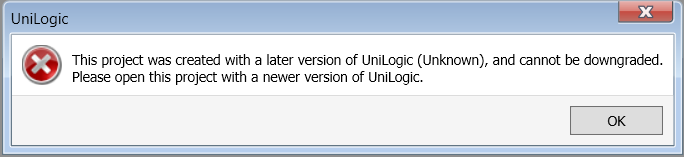

Il m'affiche une erreur :
Bizarre car j'ai la dernière version...
Il faut peut être que je télécharge une ancienne version non ?

Autant pour moi !
Il faut l'ouvrir avec VisiLogics et pas UniLogic
C'est bon du coup!

Si c'est bien un fichier ".vlp" Il faut utiliser VISILOGIC et pas UNILOGIC, ce sont deux softs différents.
