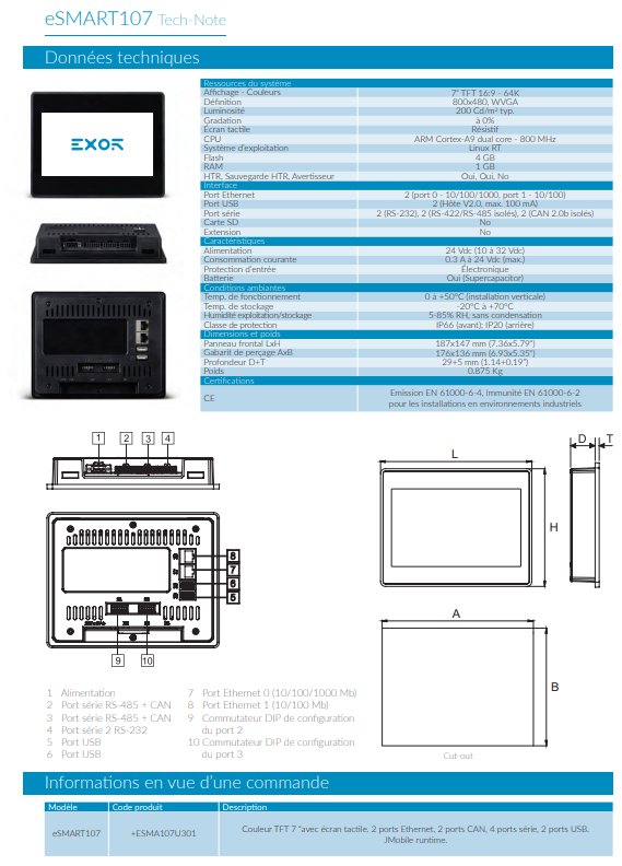

Bonjour à tous ! :D
Suite aux pénuries un peu folle de composant chez siemens, nous avons passé une partie de nos conceptions en Phoenix Contact. Leurs automates sont plus puissant et ont vraiment une plus grosse flexibilité de programmation.
La programmation des IHM se faisant en HTML5 et étant interne à l'automate je peux mettre un peu n'importe quel écran tactile supportant ce langage avec un port RJ45.
Je viens vers vous pour savoir si vous avez des marques de panels industriels qui sont un minimum résistant et dans un prix correct.
J'ai déjà regardé Proface mais les prix s'envolent un peu pour un écran sans intelligence.
KEP a pas l'air de supporter cet utilisation sur les panel il y a pas de RJ, j'ai l'impression qu'i faut forcement prendre de l'intelligence avec.
Je vois Exor qui a l'air pas mal.
Je pourrais tout a fait prendre ceux de Phoenix mais bon 681€ l'écran résistif 7" sans intelligence sa pique un peu.
Enfin bref avez vous des idées ou des conseils ?

J'allais te proposer du wago. Mais ils sont dans le même ordre de prix pour un écran 7" 800x480 avec 2x ETHERNET.

Pour Kep, tu as le MMI7070PE, moins cher que du Magelis et le soft est gratuit.
Proface est dans la même gamme de prix que les Magelis (normal c'est le même matériel ...)
Il y a aussi Winmate qui fait plutôt du panel PC, jamais essayé.

En gros c'est juste un écran qui a assez d'intelligence pour afficher une page web et qui me renvoie les info du tactile donc même même la puissance d'un Arduino uno suffirai.
Le principe est que ça évite de prendre un IHM blindé de composant qui coutent une blinde et qui ont des délais de fou en se moment.
Enfin quand tu passe par le logiciel de programmation Plc Next de Phoenix contact tu programme juste une page web de façon graphique ont va dire, comme tu pourrai le faire sur Tia ou Vijéo et c'est lui qui la met en HTML.
Pour l'instant ce que je vois de mieux dans ce que je recherche serai plus la gamme de Exor avec cette ref la +ESMA10U30. Un panel de 10 pouce en résistif qui tourne sur une sorte d'android. Sur Sonepar avec les réductions négociées je l'ai au alentour des 551 €
