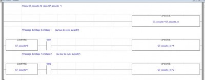

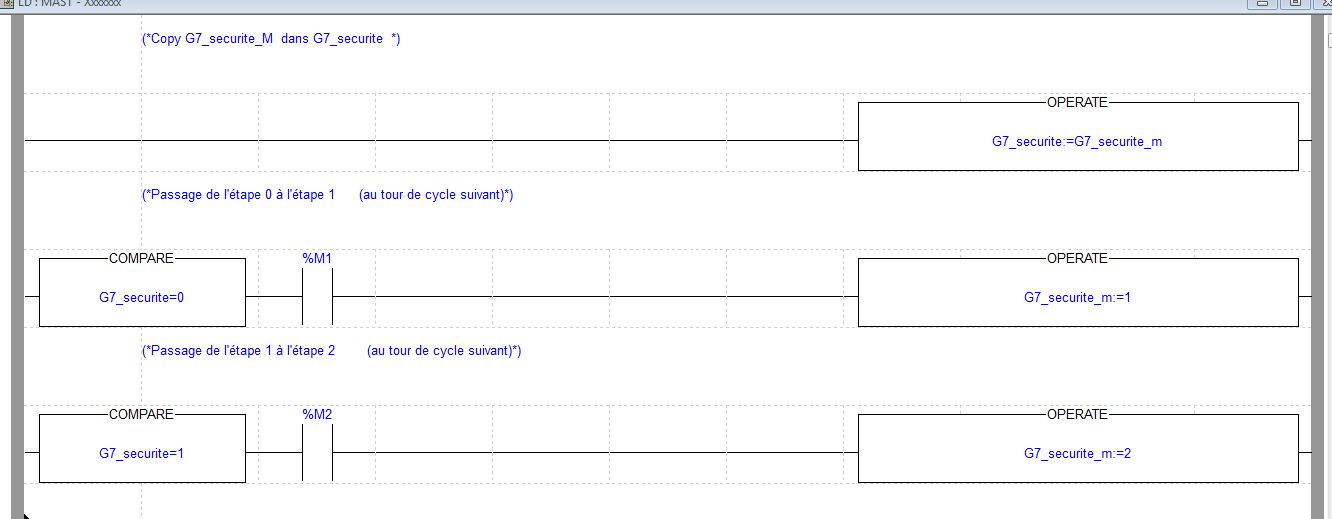

- Messages : 7845
Re: Projet BTS, IHM ProFace & Lexium
Ça serait plus simple d’utiliser la valeur du mot plutôt que les bits du mot
« G7_securite » étant une variable mot de 16 bits.
« G7_securite_M » étant la variable G7_securite à N-1
Pour respecter la norme GRAFCET on doit passer à l’étape suivante au tour de cycle suivant.
(sinon, pour l'exemple ci dessous, si on as %M1 et %M2 en même temps, je ne vois pas passer l'étape 1 )
EXEMPLE :
Cliquer dessus pour agrandir l'image
EXEMPLE :
