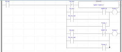

Je dois faire une petite programmation sur un Sofrel S550 avec Softools mais je ne comprends pas du tout le fonctionnement du logiciel et par conséquent de l'automate.
Je dois faire la gestion de 2 pompes de relevages qui gèrent le niveau TOR d'une bâche ( Très haut, Haut, Bas).
Les besoins sont:
-Sur un niveau Haut une pompe se met en marche et lorsqu'on perd le niveau Bas la pompe s'éteint et une fois de nouveau le niveau Haut en marche c'est l'autre pompe qui ce mets en marche ainsi de suite à chaque fois.
-Sur un niveau très Haute les deux pompes tournes en même temps jusqu'à perdre le niveau bas.
-Si défaut sur une pompe basculement sur l'autre pompe.
J'imagine que ça semble simple mais je ne vois pas du tout le fonctionnement.
Et dernière chose il y a une sortie chien de garde qui je suppose est en rapport avec le temps de cycle de l'automate, est-elle à 1 quand le temps de cycle est dépassé.

Il te faut utiliser l'option assainissement:
https://www.transfernow.net/dl/202112168gF0yti8

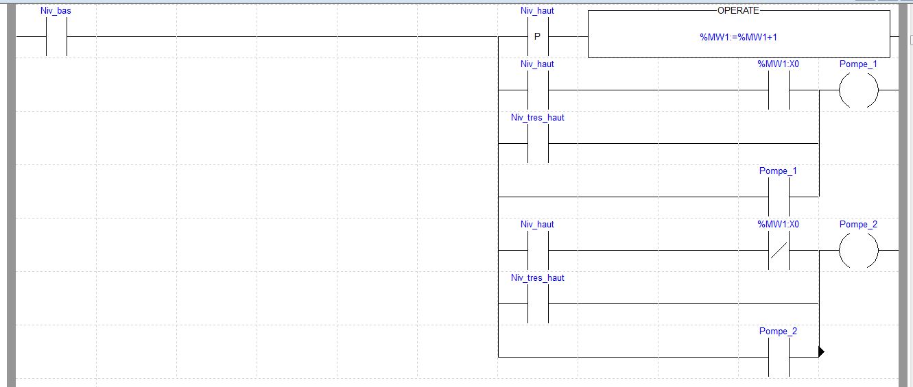

ou faire un "flip/flop" à chaque front du niveau haut je change l'état du bit 0 d'un mot ( par INC(%MW1) )
%MW1.0 à 0 commande de la pompe 1
%MW1.0 à 1 commande de la pompe 2
-------un exemple -- clic dessus pour Zoom ----
Modifié en dernier par itasoft le 24 déc. 2021, 00:56, modifié 3 fois.

Pour ce qui est du logiciel (interface, utilisation, etc). La Doc fournie avec le logiciel (l'icône "?" en haut à droite) est assez complète, mal organisée et mal expliquée, MAIS complète quand même.
Pour ce qui de la programmation de deux pompes sur deux niveaux, de mémoire j'ai vu des exemples tout faits dans le doc (avec gestion d'alternance entre pompes). Mais je ne me rappelle plus s'il y avait le démarrage des deux pompes en simultanément (désolé).
Bien cordialement;
PS La programmation se fait en ST, dans Automate>Configuration>Automatismes>Automatismes ST

T'as une options a 100 € pour gérer entièrement un poste de relevage, c'est complètement graphique, ils appellent ca l'option assainissement.
La prog en ST du sofrel est vraiment pas pratique et obscure, evite.
