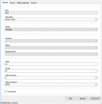

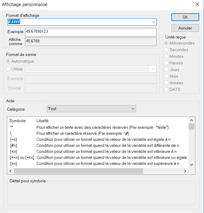

En effet il faut que je puisse afficher directement 2,22 à ma variable.
En utilisant les #.###u cela affiche uniquement 222,00
Le mieux comme solution pour vous tous est de faire la conversion directement dans mon script lors du passage de ma variable héxa en déc ?

Le format règle la partie décimale de ton nombre, mais vu que c'est un entier au départ, ça va pas faire grand chose, à part ajouter une partie décimale avec des 0.
faut mettre le point décimal dans l'affichage, pas dans la variable. ou bien la passer en REAL

Est ce que tu pourrai être plus précis stp afin que je puisse savoir ou est ce que je puisse trouver ça dans PC Vue.
Au niveau de quel onglet je peux trouver ça ?

dans la vue ou tu affiches ta variable..
probablement dans les propriétés d'un élément affichage numérique qui utilise ta variable

je pense que c'est ici, cependant j'ai essayé un peu tous les paramètres mais impossible de trouver qqch pour m'afficher X,XX cm

Ces fonctions ne font pas de conversion d'unité.
Je ne connais pas leur driver MQTT, habituellement il y a des fonctions de mise à l'échelle intégrées dans les drivers. Tu peux toujours poser la question à leur support.
Maintenant, comme je le disais avant, tu peux soit faire la conversion dans ton script, soit faire l'animation sur une expression "=level/100" au lieu de la faire directement sur la variable "level".
