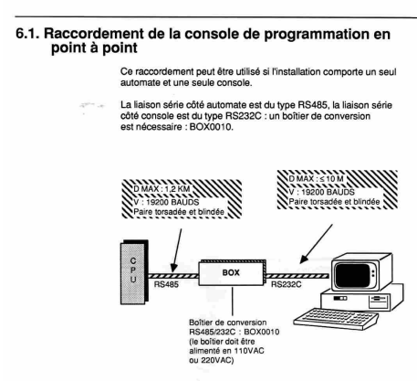

Bonjour !
Je suis un jeune automaticien et je suis confronté à un APRIL 5000 programmé sur Oprhee.
J'aurai besoin de savoir si vous connaissez le type de câble qu'il faut utiliser pour pouvoir se connecter à un automate APRIL 5000.
Sachant que notre automate à une carte de communication JBUS (on peut peut-être passer par cette interface ... :?: )
Sinon existe t-il un moyen (série) pour pouvoir se connecter à l'automate ?
Merci ÉNORMÉMENT de votre aide :D

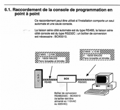

Tu peux essayer de trouver une BOX 0010:
Ou sinon tu peux aller voir directement pour une passerelle API chez GetElectronic (1500 euros de mémoire).
Messages : 7807
Re: Câble Programmation Orphee - APRIL 5000

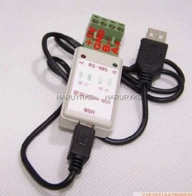

il te faut un convertisseur USB/RS485 ou RS232/RS485 celui de chez les bouffeurs de riz fonctionne chez moi. mais le plus simple c'est la BOX

Top merci pour votre aide ! Je vais essayer celui de Alibaba (7€ au lieu de env200€ ...) je vous tiendrais au courant du résultat :D

Bonjour, je sais que cela fait quelques années mais est-ce que vous pourriez me dire comment câbler le sub d 9 de la CPU (pinout) vers un convertisseur car je n'arrive pas à communiquer sans la box.
JustPlay
Bernardo59
Messages : 1054
Localisation : Nimes
Message par Bernardo59 »

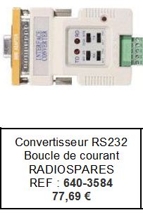

Normal, la box va te convertir ton signal en boucle 4-20mA.
Messages : 7807
Bernardo59 a écrit : 10 avr. 2024, 16:35 Salut,
ça voudrait dire que la COM entre la console (ORPHEE) et l'UC (April 5000) c'est de la boucle de courant, comme sur le TSX47 ?
Si c'est le cas il faut un convertisseur RS232/Boucle de courant
